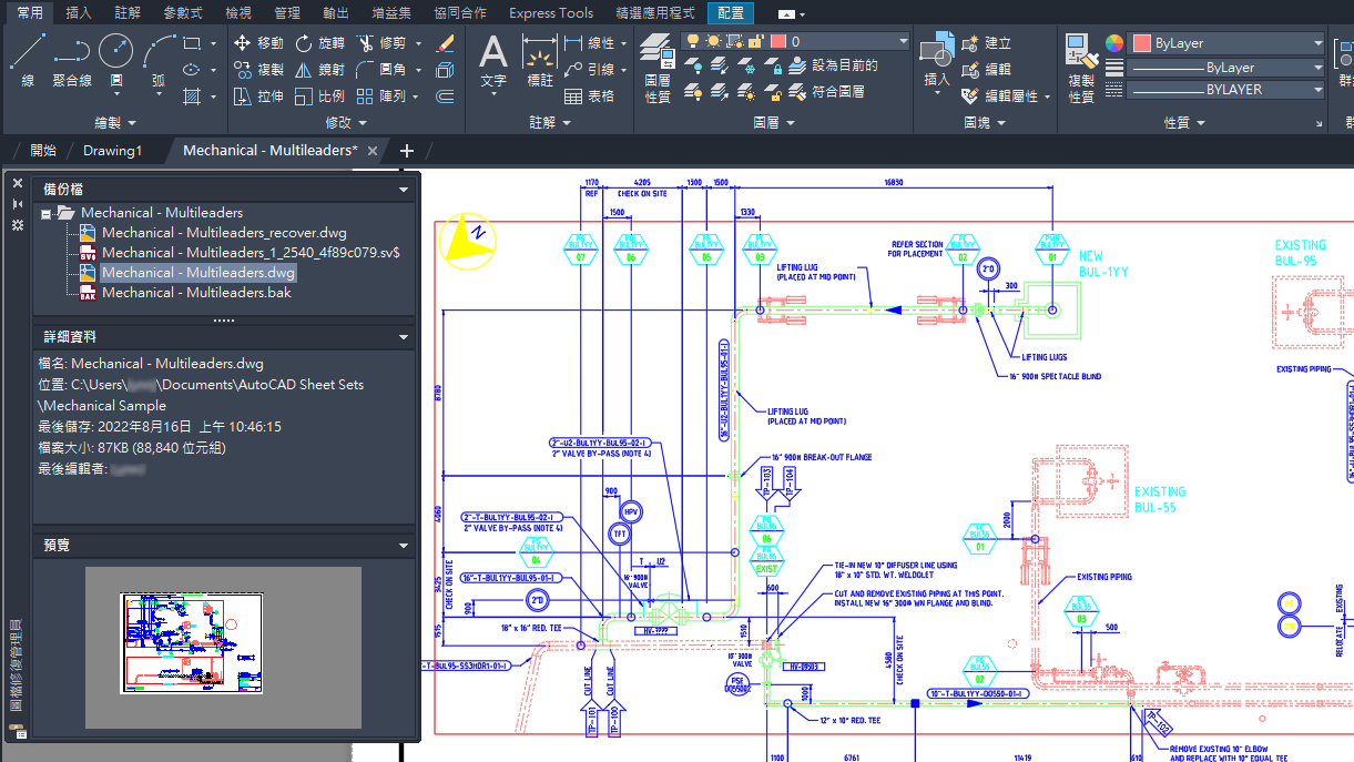

瞭解如何在工作站或 AutoCAD 意外關閉後還原和修復圖面。

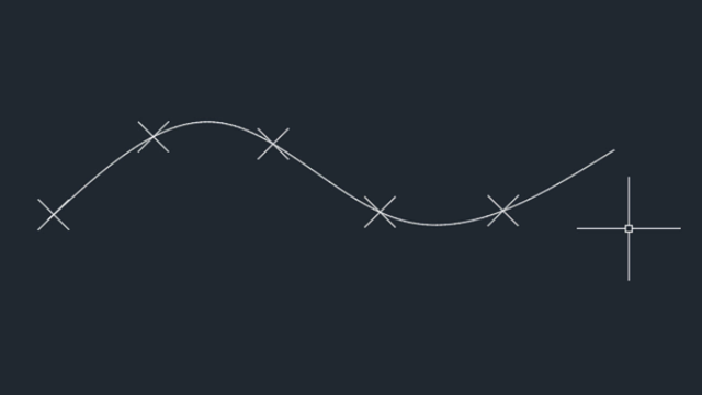

瞭解如何沿物件放置均勻分隔的其他物件,或沿物件以特定間隔放置物件。

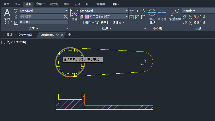

有效率地標記弧或圓的中心,或繪製一條直線通過兩條直線或聚合線之間的外觀中點。

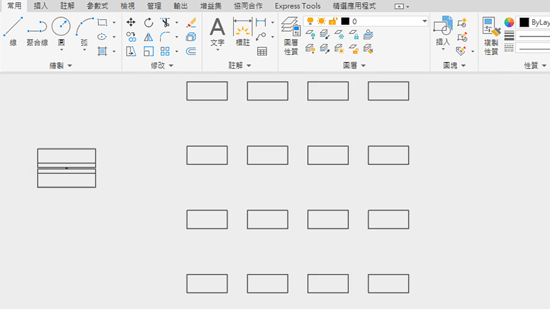

陣列非常彈性,而且支援矩形排列、極座標排列,以及沿直線或曲線路徑排列的物件。

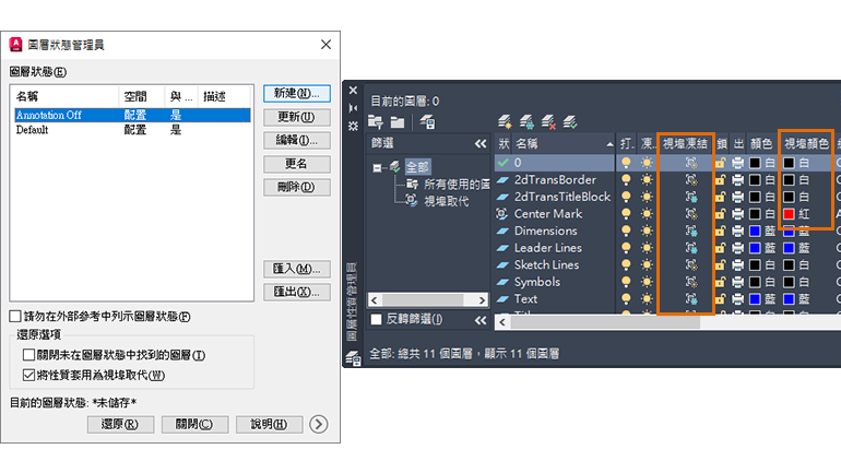

您可以將目前圖層設定儲存為圖層狀態,您可以稍後在其中還原或匯入至其他圖面。
