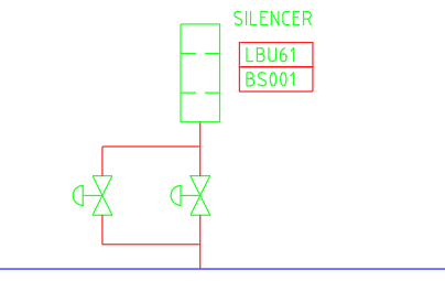

您可以直接在圖面中建立遮蔽物件,或將遮蔽物件建立為圖塊的一部分。在圖塊中使用遮蔽物件時,不需修剪或移除通過圖塊的幾何圖形,協助您節省時間。例如,左側的影像顯示一條水平線穿過閘閥符號,右側的影像則使用遮蔽物件遮罩水平線。沒有執行任何修剪動作。

- 縮放到有氣動閘閥符號的其中一個區域,如圖所示。
- 選取其中一個閥符號上方和下方的線。
請注意,先前有人修剪了線,以消除穿過閥符號的線。
- 選取兩條線後,按一下「常用」頁籤 >「修改」面板 (展開) >「接合」。 查找
這兩條線會接合在一起形成一條線,這條線現在穿過閥符號。

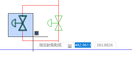

- 按一下「註解」頁籤 >「標記」面板 >「遮蔽」。 查找

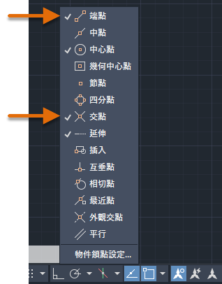

- 在狀態列上,按一下「物件鎖點」,或按 F3 開啟「物件鎖點模式」。
開啟時,「物件鎖點」按鈕的背景顏色是藍色。
- 在「物件鎖點」按鈕上按一下右鍵,選取「端點」和「交點」(如果未勾選)。
- 透過鎖點到閥上的點,並依下圖所顯示的順序,指定遮蔽物件的點。指定第四點後,按 Enter。
註: 建立遮蔽時,指定點的順序會影響遮蔽框的外側邊緣,和遮蔽遮罩物件的區域。例如,在上一個影像中以 1、4、2、3 的順序指定點會產生矩形,而不是想要的蝴蝶結或沙漏。
請注意,建立遮蔽後,閥符號下方的線現在會顯示為已修剪。

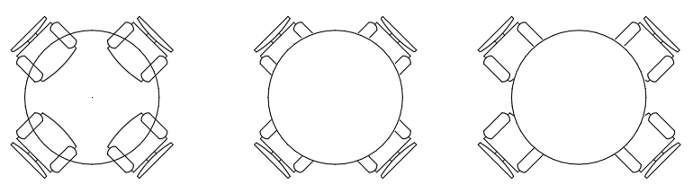

建立不規則造型的遮蔽物件
無法建立帶有曲線的遮蔽。但是,您可以繪製一個有大量邊的多邊形,來建立可使用 WIPEOUT 指令的「聚合線」選項將曲線或圓變為遮蔽的外觀。
將聚合線轉換為遮蔽時,您可以選擇保留原始聚合線。使用 WIPEOUTFRAME 或 FRAME 系統變數關閉遮蔽時,保留原始聚合線物件會很有用。
以下是一個多邊形轉換為遮蔽的範例。遮蔽會遮罩部分椅子符號,就像它們被推到桌子下面一樣。
以下是從封閉多邊形建立上方桌子的步驟:
- 按一下「常用」頁籤 >「繪製」面板 >「矩形」下拉式功能表 >「多邊形」。 查找
- 在 「輸入邊的數目 <4>:」 提示下,輸入 32。
- 在 「指定多邊形的中心點或 [邊(E)]:」 提示下,按 Enter。
- 在 「輸入一個選項 [內接於圓(I)/外切於圓(C)] <I>:」 提示下,按 Enter。
- 在 「指定圓的半徑:」 提示下,輸入 18。
會建立一個很接近圓,但有 36 個單位寬的多邊形。
- 繪製幾個物件與多邊形重疊。
- 在 「指定第一個點或 [框(F)/聚合線(P)] <聚合線>:」 提示下,按 Enter。
- 在 「選取一條封閉的聚合線:」 提示下,選取在步驟 1-5 建立的多邊形,然後按 Enter。
- 在 「要刪除聚合線嗎?[是(Y)/否(N)] <否>:」 提示下,輸入 Y。
轉換為遮蔽的多邊形現在應該會遮罩它下方的所有物件。

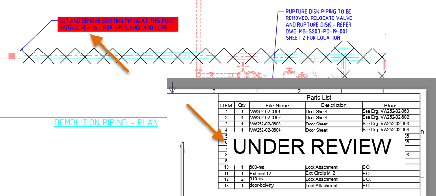

在上圖中,左上角的多重引線使用背景遮罩吸引注意,而桌子上的多行文字物件則告訴設計的閱讀者零件清單目前處於「審閱中」狀態。

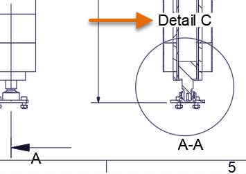

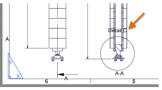

- 在圖面的左下方區域,找到「詳圖 C」圖說。
請注意,這個多行文字物件因為下方有幾何圖形而不清楚。

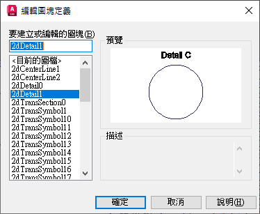

- 按兩下「詳圖 C」文字或文字旁邊的圓,以顯示「編輯圖塊定義」對話方塊。
「詳圖 C」圖說是一個包含多行文字的圖塊,我們要為其加入背景遮罩。
- 按一下「確定」接受選取的圖塊。

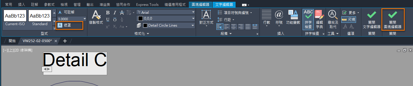

- 在「圖塊編輯器」中開啟圖塊後,按兩下「詳圖 C」多行文字物件,在「多行現地文字編輯器」中編輯。

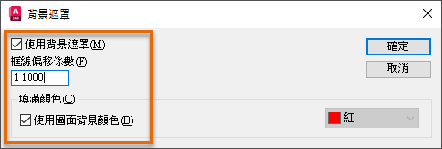

- 在功能區上,按一下「文字編輯器」關聯式頁籤 >「型式」面板 >「遮罩」,或在現地文字編輯器中按一下右鍵,然後選擇「背景遮罩」。
- 在「背景遮罩」對話方塊中,選取「使用背景遮罩」(如果目前未勾選)。
- 在「框線偏移係數」方塊中,輸入 1.10。
- 在「填滿顏色」區段下,選取「使用圖面背景顏色」(如果目前未勾選)。
- 按一下「確定」,將背景遮罩套用到多行文字物件。

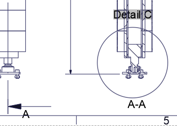

結束「圖塊編輯器」後,您應該會發現「詳圖 C」文字下的幾何圖形已經看不見了。
提示: 多行文字物件的背景遮罩只會遮住下方的物件。您可能必須調整多行文字物件的繪製順序,才能獲得所需的外觀。您可以使用 DRAWORDER 或 TEXTTOFRONT 指令調整多行文字物件的繪製順序。下圖顯示套用灰色背景遮罩的多行文字物件,但多行物件是在幾何圖形的後面,而不是在幾何圖形的前面。

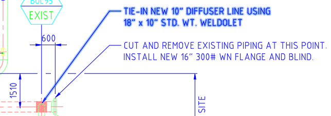

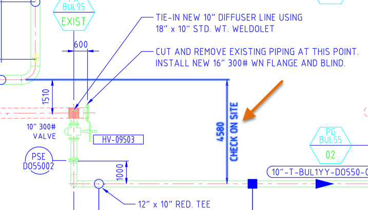

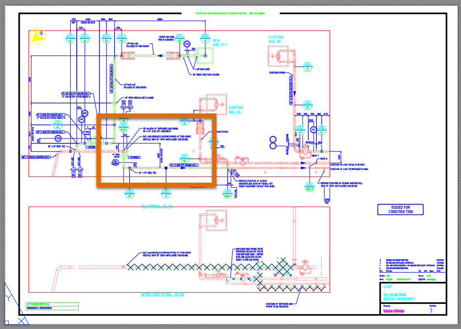

- 在範例圖面中,縮放至下圖中橙色方塊所指示的區域。
- 在功能區上,按一下「註解」頁籤 >「標註」面板 >「切斷」。 查找
- 選取圖中此處指示的物件。
- 在 「選取物件以切斷標註或 [自動(A)/手動(M)/移除(R)] <自動>:」 提示下,按 Enter 以接受預設的「自動」選項。
標註的延伸線被附近的標註和兩條多重引線切斷三個地方。

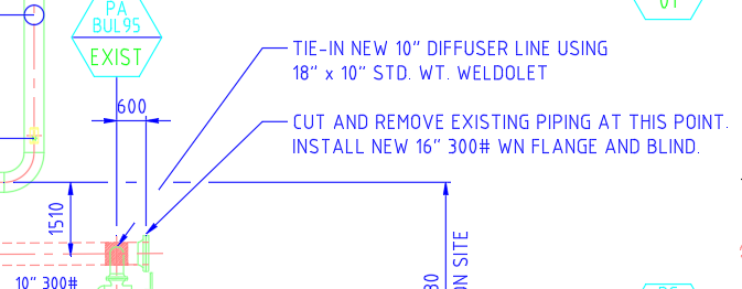

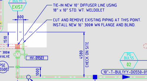

下列步驟說明如何使用 DIMBREAK 指令的「手動」選項,切斷與標註線相交的多重引線:
- 再次啟動 DIMBREAK 指令。
- 當系統提示您選取物件時,請選取穿過未切斷之標註延伸線的多重引線物件,然後按 Enter。
- 在狀態列上,按一下「物件鎖點」,或按 F3 關閉「物件鎖點模式」。

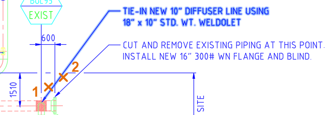

- 在 「選取物件以切斷標註或 [自動(A)/手動(M)/移除(R)] <自動>:」 提示下,輸入 m 以使用「手動」選項。
- 對於第一個切斷點,請在下圖中 1 旁邊的 X 附近指定一個點 (剛好在標註延伸線的左邊)。
- 對於下一個切斷點,請在上圖中 2 旁邊的 X 附近指定一個點 (剛好在標註延伸線的右邊)。

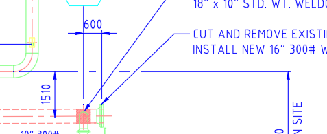

現在,多重引線應該會在指定點附近被切斷。
