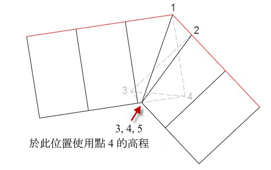

清除控制點後的角點高程值
從其中一個控制點內點獲取了控制點解析度後,將用於角點的高程值如下圖所示。
以下插圖表示清除控制點之前的角點。廊道基準線會顯示為紅色。
以下插圖表示清除控制點之後的角點。
點 3 與點 4 會移至點 5 的位置且現在該位置使用的是高程點 4。點 1 和 2 的位置和高程會保持不變。

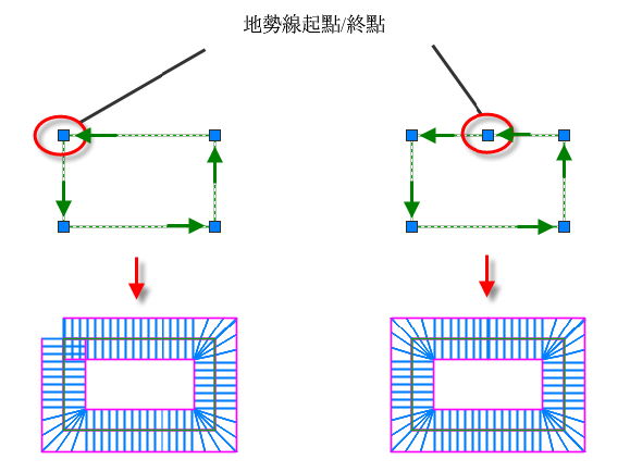

解析其他角點清理問題
如果地勢線的起點和終點在轉角處相遇,如下面左側插圖所示,則角點清理不會套用於基於封閉地勢線之廊道的端點。
若要解決此問題,建議您繪製地勢線時,使其開始並結束於轉角之外位置,如以下右側插圖中所示。
