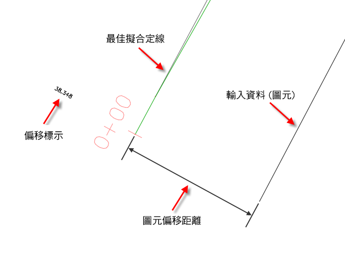

標示偏移
在展示「圖元的偏移」資訊 (顯示於「最佳擬合定線報告遠景」) 的圖面中建立標示。
標示會展示從最佳擬合定線至輸入資料 (圖元) 的正向或負向水平偏移距離。正值表示輸入資料位在最佳擬合定線的右側 (樁號自 0+00 處開始時),負值則表示輸入資料位在最佳擬合定線的左側。
註: 這些標示會使用高度為 1.00 的「標準」文字型式,並建立在圖層 0 上。
