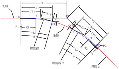

工程師在設計和規劃螺旋線時最常用的兩個參數為 L (螺旋線長度) 和 R (圓形曲線的半徑)。
下圖顯示了螺旋線的各種參數:
螺旋線參數 描述
i1 螺旋線曲線 L1 的圓心角,此圓心角為螺旋角。
i2 螺旋線曲線 L2 的圓心角,此圓心角為螺旋角。
T1 從 PI 到 TS 的總切線距離。
T2 從 PI 到 ST 的總切線距離。
X1 SC 處自 TS 的切線距離。
X2 CS 處自 ST 的切線距離。
Y1 SC 處自 TS 的切線偏移距離。
Y2 CS 處自 ST 的切線偏移距離。
P1 初始切線進入轉換曲線的 PC 的偏移。
P2 初始切線出來到轉換曲線的 PT 的偏移。
K1 參考 TS 的轉換的 PC 的橫座標。
K2 參考 ST 的轉換的 PT 的橫座標。
LT1 長切線旋進。
LT2 長切線旋出。
ST1 短切線旋進。
ST2 短切線旋出。
