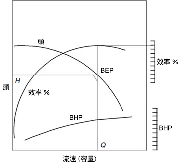

一般的效能曲線 (如圖 1 所示) 表示透過泵的壓升流速關係。冷卻劑流求解器計算整個迴路中指定之所有壓力損失元素的流動阻力曲線。此流動阻力與泵曲線有關,而且它與泵曲線的交點就是泵的運作點。這定義泵運作的效率。如果您將迴路和管工程以非常詳細的方式塑型為泵的入口和出口,則求解器在入口節點處的解可在泵入口處預測精確的吸水頭。此壓力可用來檢查安裝是否允許有足夠的淨正吸水頭 (NPSH)。這在設計泵的安裝時,是一個非常重要的參數。
圖 1. 離心泵的一般效能曲線。(影像出自 Menon, E. Shashi. (2005), Piping calculations Manual, McGraw-Hill, Inc.)
