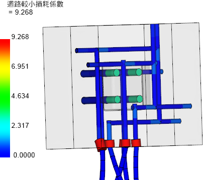

冷卻劑流結果
此分析產生兩個新的結果:
迴路較小損耗結果
迴路較小損耗 (也稱為 K 係數) 是冷卻迴路中每個彎頭、折彎、T 形接合處、膨脹、收縮等所發生的流動阻力。若要獲得精確的結果,請為每個迴路元件輸入由元件製造商提供的 K 係數。否則,您可以從書上查詢一般值,但結果會比較不準確。如果您不輸入 K 係數,求解器會計算一般值。如果您輸入值,求解器會忽略一般計算並使用您輸入的資料。使用此結果可以:
  • 將結果與求解器計算一般值時的結果做比較,以查看一般值模擬迴路較小損耗有多準確。
  • 決定是否要忽略迴路較小損耗
  • 如果您只指定複雜分支區域中的較小損耗,請確認結果是否夠準確,然後讓求解器計算迴路其餘部分的較小損耗。
