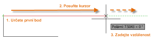

Polární trasování
Pokud potřebujete určit bod, například při vytváření úsečky, můžete pomocí polárního trasování vést pohyb kurzoru v určitém směru.
Například po zadání prvního bodu čáry zobrazené níže posuňte kurzor doprava a potom zadáním vzdálenosti v příkazovém okně určete přesnou horizontální délku úsečky.
Ve výchozím nastavení je polární trasování zapnuto a vede kurzor v horizontálním a vertikálním směru (0 nebo 90 stupňů).

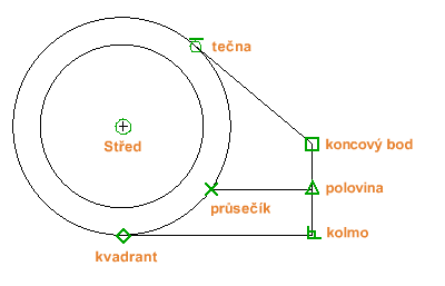

Uchopení objektu
Zdaleka nejdůležitějším způsobem zadání přesného umístění na objektech je pomocí uchopení objektu. V následující ilustraci zobrazují značky několik různých typů uchopení objektu.
Uchopení objektu jsou dostupná při zadávání příkazu vždy, když aplikace AutoCAD vyzve k zadání bodu. Pokud například začnete kreslit novou úsečku a přesunete kurzor do blízkosti koncového bodu existující úsečky, kurzor jej automaticky uchopí.

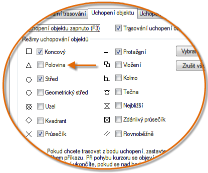

Nastavení výchozího uchopení objektu
Výchozí uchopení objektu, které se také nazývá „aktivní“ uchopení objektu, nastavíte zadáním příkazu UCHOP. Může pro vás být například užitečné zapnout ve výchozím nastavení uchopení objektů v bodu poloviny.

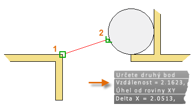

Ověření práce
Znovu zkontrolujte geometrii, abyste zachytili případné chyby včas. Zadáním příkazu VZD (nebo pouze písmen VZ) můžete změřit vzdálenost mezi dvěma libovolnými body v modelu.
Můžete například potřebovat zjistit vzdálenost mezi dvěma body, které mohou představovat roh stěny a malý stolek, nebo například 2D řez plastovým dílem a kabelem.
Po zadání příkazu VZD klikněte na koncový bod v rohu (1). Potom stiskněte a podržte klávesu Shift, klikněte pravým tlačítkem myši a v nabídce uchopení objektů vyberte položku Kolmo. Nakonec klikněte na kružnici (2).
Počet desetinných míst a styl jednotek zobrazených ve výsledku je řízen příkazem JEDNOTKY.

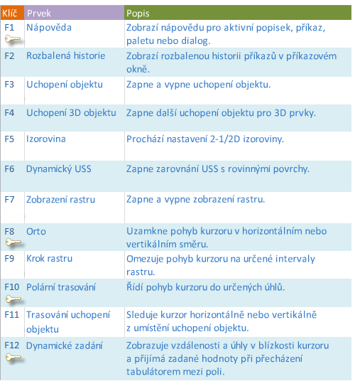

Užitečný přehled funkčních kláves
Všechny funkční klávesy na klávesnici mají v aplikaci AutoCAD svá přiřazení. Ty nejčastěji zapínané a vypínané jsou označeny klávesou.
Poznámka: Klávesy F8 a F10 se vzájemně vylučují – zapnutím jedné funkce bude druhá vypnuta.
