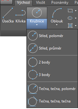

Výchozí možnost příkazu KRUŽNICE vyžaduje, abyste zadali středový bod a poloměr.
Další možnosti kružnice jsou k dispozici v rozevíracím seznamu:
Případně můžete v příkazovém okně zadat příkaz KRUŽNICE nebo jen zkratku KR a kliknutím vybrat požadovanou možnost. V takovém případě můžete určit středový bod, nebo můžete kliknout na jednu ze zvýrazněných možností příkazu, jak je znázorněno dole.

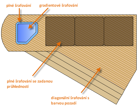

Tip: Pokud jako šrafovací vzor nastavíte jednobarevnou výplň nebo výplň gradientu, zvažte také nastavení úrovně průhlednosti na kartě Vytváření šraf, jehož prostřednictvím lze vytvořit zajímavé efekty překrývání.
Zde je několik příkladů, jak lze použít šrafování s jednobarevnou výplní:

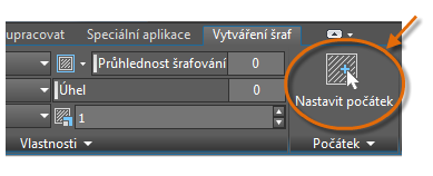

Tip: Chcete-li zarovnat vzor šrafování (například v případě výše znázorněných desek opláštění), určete pomocí příkazu Nastavit počátek bod, podle kterého se má zarovnání provést.
