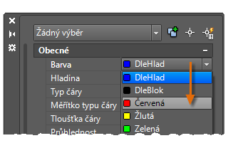

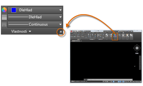

Paleta Vlastnosti je základní nástroj. Je možné ji otevřít pomocí příkazu VLASTNOSTI (v příkazovém okně zadejte zkratku VLA), můžete stisknout kombinaci kláves Ctrl+1, nebo můžete kliknout na malou šipku na panelu Vlastnosti na kartě Výchozí – podle toho, co upřednostňujete.
Na paletě Vlastnosti se zobrazuje seznam všech důležitých nastavení vlastností. Kliknutím na libovolné z dostupných polí můžete změnit aktuální nastavení. Pokud nejsou v následujícím příkladu vybrány žádné objekty, změní se nastavení aktuální barvy z možnosti DleHlad na možnost Červená. Všem dále vytvořeným objektům bude poté nastavena vlastnost barvy Červená.

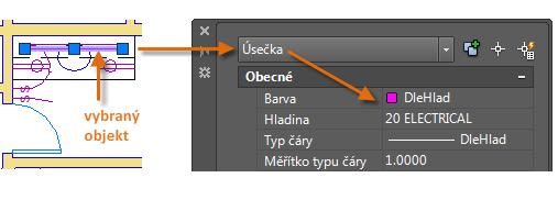

Paletu Vlastnosti lze použít také k ověření a změně nastavení vlastností pro vybrané objekty. Pokud kliknutím vyberete ve výkresu objekt, mohou být na paletě Vlastnosti zobrazeny následující položky.
Na paletě Vlastnosti se zobrazují aktuální vlastnosti vybraného objektu. Každou z těchto vlastností můžete změnit tak, že na ni kliknete a změníte nastavení. Vlastnost, která je nastavena na hodnotu DLEHLAD, dědí nastavení ze své hladiny. V předchozím příkladu mají objekty, které byly vytvořeny v hladině 20 ELECTRICAL, nachovou barvu, protože se jedná o výchozí barvu objektů v této hladině.

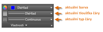

Paleta Vlastnosti zabírá velké množství místa. Chcete-li získat rychlý přístup k nejběžnějším vlastnostem, použijte panel Vlastnosti na pásu karet. Jak můžete vidět v tomto příkladu, budou všechny uvedené vlastnosti určeny aktuální hladinou.
Panel Vlastnosti funguje stejným způsobem jako paleta Vlastnosti. Pokud vyberete objekt, budou aktuální nastavení vlastností nahrazena vlastnostmi přiřazenými k vybranému objektu. Pomocí tohoto panelu můžete snadno změnit vlastnosti jednoho nebo více vybraných objektů.

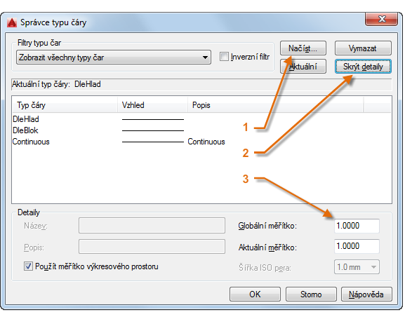

Přerušované čáry a ostatní nesouvislé typy čar jsou přiřazeny z panelu Vlastnosti. Typ čáry je třeba nejprve načíst a teprve potom jej přiřadit.
V rozevíracím seznamu Typ čáry klikněte na položku Jiné.
Tato akce zobrazí dialog Správce typu čáry.
Proveďte následující kroky:
Po načtení typů čar, které chcete použít, můžete vybrat libovolný objekt a určit jeho typ čáry na panelu Vlastnosti nebo na paletě Vlastnosti. Případně můžete určit výchozí typ čáry pro všechny hladiny ve Správci vlastností hladiny.

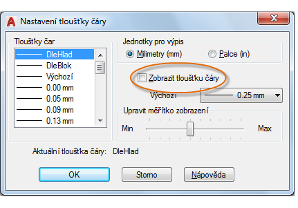

Zobrazení tlouštěk čar můžete ovládat po kliknutí na tlačítko Nastavení tloušťky čáry v dolní části seznamu tlouštěk. V dialogu Nastavení tloušťky čáry můžete zvolit, zda chcete zobrazit nebo skrýt tloušťky čar.
Bez ohledu na nastavení zobrazení budou tloušťky čar vždy tisknuty ve správném měřítku.
