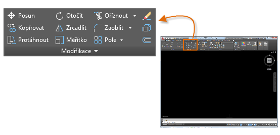

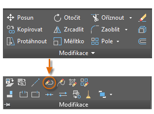

U objektů ve výkresu můžete provádět operace úprav, například vymazání, přesunutí a oříznutí.
Nejběžnější z těchto nástrojů jsou umístěny na panelu Modifikace na kartě Výchozí. Věnujte jim chvíli pozornost.
Chcete-li vymazat objekt, použijte příkaz VYMAŽ. Zadejte v příkazovém okně zkratku příkazu V nebo klikněte na nástroj Vymazat. Jakmile se kurzor změní na čtvercový výběrový kurzor, klikněte na každý objekt, který chcete vymazat, a poté stiskněte klávesu Enter nebo mezerník.

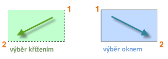

Někdy je třeba vybrat velký počet objektů. Místo výběru jednotlivých objektů můžete objekty na ploše vybrat tak, že kliknete do prázdného místa (1), přesunete kurzor doprava nebo doleva a potom kliknete podruhé (2).
Výsledek se nazývá sada výběru, což je sada objektů, která bude zpracována pomocí příkazu.

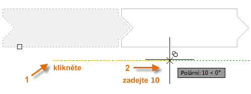

Druhá dlaždice musí být celkem 9-7/8" + 1/8" = 10" doprava od původní dlaždice. Vyberete tedy dlaždici, stisknutím klávesy Enter nebo mezerníku ukončíte výběr a kliknete do libovolného místa na kreslicí ploše (1). Tento bod nemusí být umístěn na dlaždici.
Dále posunete kurzor doprava, přičemž díky úhlu polárního trasování zachováte horizontální směr, a potom zadáte hodnotu 10 pro vzdálenost. Stiskněte klávesu Enter nebo mezerník podruhé a ukončete příkaz.
Na vybranou dlaždici se použije zadaná vzdálenost a směr od bodu (1).

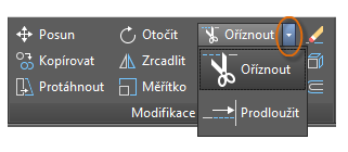

Oblíbenou technikou je použití příkazu EKVID v kombinaci s příkazy OŘEŽ a PRODLUŽ. V příkazovém okně můžete zadat alias OR pro příkaz OŘEŽ nebo alias PD pro příkaz PRODLUŽ. Oříznutí a prodloužení patří mezi nejčastěji používané operace.

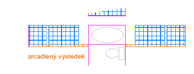

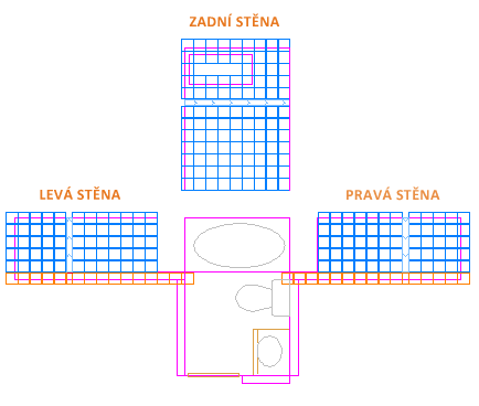

Následující obrázek pochází z projektu obkládání. Stěny této domácí koupelny jsou umístěny do roviny, aby bylo možné rozvrhnout vzor dlaždic a odhadnout potřebný počet dlaždic.
Využitím symetrie mezi levou a pravou stěnou si můžete ušetřit hodně práce. Stačí pouze rozmístit dlaždice na jedné stěně a potom tuto stěnu zrcadlit podle středu místnosti.
V níže uvedeném příkladu spustíte příkaz ZRCADLI (nebo zadáte v příkazovém okně alias ZI), použijete výběr oknem (1 a 2) k výběru geometrie na pravé stěně, stisknete klávesu Enter nebo mezerník a potom zadáte osu zrcadlení (3 a 4) odpovídající středové ose koupelny.
Nakonec stisknutím klávesy Enter nebo mezerníku odmítněte možnost „Chcete vymazat výchozí objekty?“.

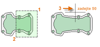

Můžete protáhnout většinu geometrických objektů. Můžete tak prodloužit či zkrátit součásti modelu. Tento model může být například těsnění nebo návrh parku pro veřejnost.
Použijte příkaz PROTÁHNI (nebo zadejte v příkazovém okně alias PT) a pomocí výběru křížením vyberte objekty, jak je znázorněno níže (1 a 2). Použití výběru křížením je povinné. Protažena bude pouze geometrie protnutá výběrem křížením. Potom klikněte do libovolného místa na kreslicí ploše (3), posuňte kurzor doprava a jako vzdálenost zadejte hodnotu 50. Mohou to být milimetry nebo stopy.
Pokud chcete zkrátit model o zadanou hodnotu, posuňte místo toho kurzor doleva.

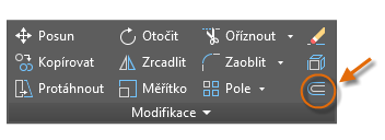

Pokud chcete upravit křivku, můžete si vybrat z několika užitečných možností. Příkaz KEDIT (zadání aliasu KE v příkazovém okně) je umístěn v rozevíracím seznamu na panelu Modifikace.
Pomocí tohoto příkazu můžete provádět následující akce:

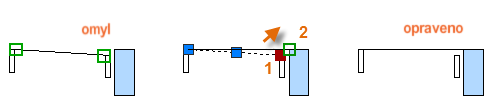

Uzly se zobrazí v případě, že vyberete objekt, aniž byste spustili příkaz. Uzly jsou často užitečné pro mírné úpravy. Například následující úsečka se omylem přichytila ke špatnému koncovému bodu. Nesprávně zarovnanou úsečku můžete vybrat, kliknout na uzel a potom kliknutím určit správné umístění.
Pokud ve výchozím nastavení kliknete na uzel, začnete automaticky v režimu **PROTÁHNI**, jak je uvedeno v příkazovém okně. Jestliže chcete prozkoumat další způsoby úprav objektů pomocí uzlů, můžete stisknutím klávesy Enter nebo mezerníku procházet několik dalších režimů úprav. Někteří lidé provádějí pomocí uzlů spoustu operací úprav.
