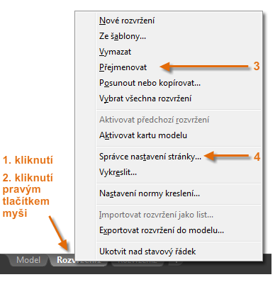

Jakmile přejdete na kartu rozvržení (1), měli byste na ni ze všeho nejdříve kliknout pravým tlačítkem (2) a přejmenovat ji (3) na něco konkrétnějšího než Rozvržení 1. Pro rozvržení formátu D může být vhodné zvolit ARCH D nebo ANSI D.
Potom otevřete Správce nastavení stránek (4) a změňte velikost papíru zobrazenou na kartě rozvržení. K dispozici je mnoho ovládacích prvků, je však potřeba provést změnu pouze u několika z nich. Nejprve je potřeba určit velikost listu.

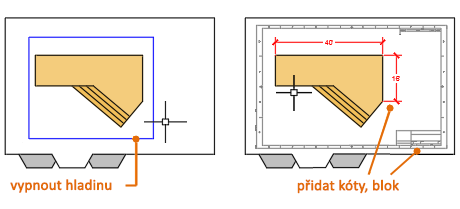

Na následující ukázce je karta rozvržení vybrána. Ve výkresovém prostoru jsou v tuto chvíli dva objekty: objekt bloku rohového razítka a rámečku a jeden výřez rozvržení, který zobrazuje pohled modelového prostoru s nastaveným měřítkem.
Ve výchozím nastavení je na každé kartě rozvržení zpočátku zahrnut jeden objekt výřezu rozvržení, vaše společnost však může používat soubory přizpůsobené šablony výkresu (DWT), které zahrnují několik předdefinovaných rozvržení, výřezů rozvržení a objektů rohových razítek.

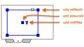

Výřez rozvržení je objekt, který je vytvořen na kartě rozvržení a zobrazuje pohled modelového prostoru s nastaveným měřítkem. Můžete si ho představit jako monitor kamerového systému CCTV, který zobrazuje část modelového prostoru. Výřez rozvržení lze vybrat jako kterýkoliv jiný objekt. Při výběru tohoto objektu se zobrazí několik uzlů, které umožňují změnit velikost výřezu, přesunout výřez a určit měřítko pohledu, které je ve výřezu obsaženo.
Na výřez rozvržení lze použít některé příkazy úprav, například Posun, Vymaž a Kopie. Při výběru výřezu rozvržení lze pomocí palety Vlastnosti zobrazit seznam všech možností a nastavení.

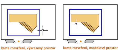

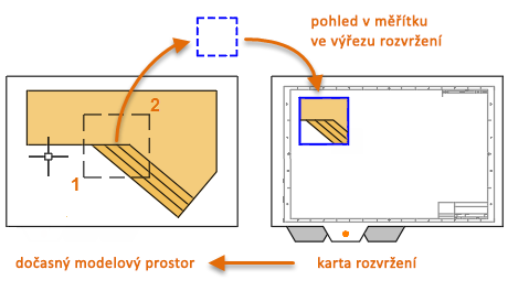

Při práci na kartě rozvržení lze přepínat mezi výkresovým a modelovým prostorem bez nutnosti návratu na kartu Model. Tento postup je vysvětlen dále. Jak je znázorněno na obrázku, přesuňte kurzor do výřezu rozvržení a dvojitým kliknutím přejděte do modelového prostoru. Do výkresového prostoru se vrátíte tak, že kurzor přesunete mimo výřez rozvržení a dvakrát kliknete. V modelovém prostoru jsou hranice výřezu rozvržení silnější.
Hlavními důvody pro přechod do modelového prostoru pomocí výřezu rozvržení je posunutí pohledu nebo provedení menších úprav objektů, zvláště těch, které jsou zobrazeny pouze ve výřezu.

Pokud budete později potřebovat zvolit jiné měřítko, vyberte výřez rozvržení a klikněte na trojúhelníkový uzel měřítka. Tato akce zobrazí seznam měřítek, ve kterém si můžete nové měřítko vybrat.
Ve výchozím nastavení jsou výřezy s nastaveným měřítkem automaticky uzamknuty, aby bylo zabráněno nechtěnému přiblížení, oddálení nebo posouvání, které by mohlo změnit měřítko nebo hranice oříznutí. Výřez rozvržení můžete zamknout nebo odemknout tak, že jej vyberete, kliknutím pravým tlačítkem zobrazíte místní nabídku a vyberete možnost Uzamknuté zobrazení > Zapnuto nebo Vypnuto.
