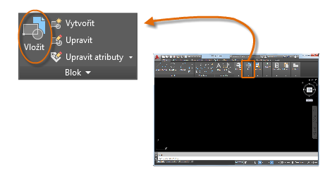

Obvykle je každý z těchto bloků samostatný výkresový soubor, pravděpodobně uložený ve složce s podobnými výkresovými soubory. Pokud některý z nich potřebujete vložit do aktuálního výkresového souboru, můžete použít příkaz VLOŽ (nebo v příkazovém okně zadejte VL).

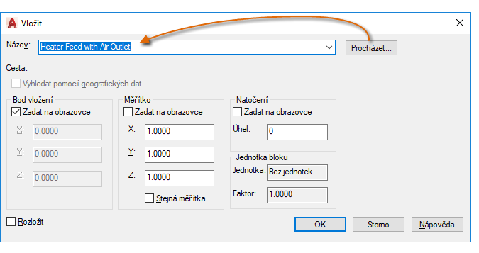

Při prvním vkládání výkresu jako blok klikněte na tlačítko Procházet a vyhledejte soubor výkresu. Dbejte, abyste bloky uspořádali do snadno vyhledatelných složek.
Po vložení je definice bloku uložena v aktuálním výkresu. Od této chvíle je možné ho vybrat v rozevíracím seznamu Název, aniž by bylo nutné kliknout na tlačítko Procházet.

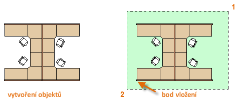

Všimněte si, že blok je při vkládání připojen ke kurzoru v označeném bodě. Toto umístění se nazývá bod vložení. Bod vložení je standardně bod počátku (0,0) původního výkresu.

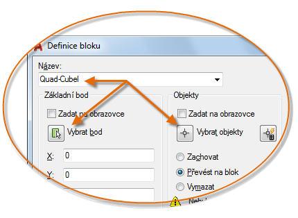

Místo vytvoření výkresového souboru, který má být vložen jako blok, je vhodné vytvořit definici bloku přímo v aktuálním výkresu. Tuto metodu použijte, pokud blok nemáte v plánu vkládat do nějakého jiného výkresu. V takovém případě k vytvoření definice bloku použijte příkaz BLOK.
Například tímto způsobem můžete vytvořit modul pro krychlový design.
Informace pro kroky 3, 4 a 5 můžete do dialogu Definice bloku zadat v libovolném pořadí.
Po vytvoření definice bloku můžete blok vložit, zkopírovat a otočit podle potřeby.
