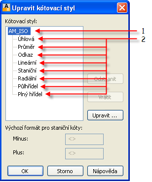

Základní kótovací styly a podstyly
Kótovací styly přiřazené k výkresové normě sestávají ze základního kótovacího stylu (1 na obrázku), který definuje základní nastavení kót pro danou normu, a podstylů (2 na obrázku), které přímo definují styly pro různé typy kót. Ve většině případů jsou podstyly shodné se základním stylem. V některých případech, zejména když je zapotřebí vynutit jedinečnou vlastnost určitého typu kóty, obsahují výchozí nastavení pro tento kótovací styl alespoň jedno nastavení, které je odlišné od základního kótovacího stylu.
Když změníte nastavení základního kótovacího stylu, projeví se provedené změny i v podstylech. Pokud se však nastavení podstylu neshoduje s nastavením základního kótovacího stylu před provedením změny (tedy pokud jste například nastavení podstylu před změnou základného stylu přepsali), nové nastavení základního stylu se pro tento podstyl nepoužije.
Aplikace AutoCAD Mechanical toolset poskytuje možnost obnovení výchozího nastavení podstylu v dialogu Kótovací styly. Když obnovíte výchozí nastavené podstylu, provede se jeho sesynchronizování s aktuálním základním kótovacím stylem, přičemž se odstraní všechna uživatelsky definovaná přepsání tohoto podstylu. Přepsání, která jsou potřebná k vynucení jedinečné vlastnosti odpovídajícího typu kóty, však zůstanou zachována.
