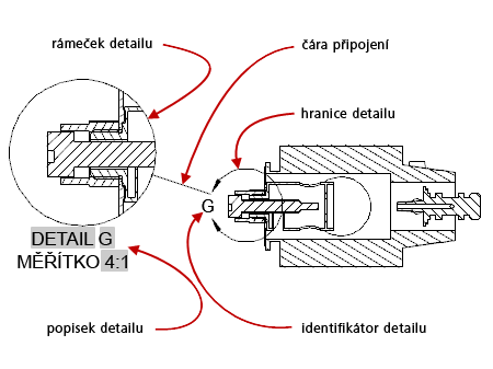

Styly detailů v AutoCAD Mechanical Toolset
Styl detailu je skupina nastavení s názvem, která řídí vzhled hranic, identifikátorů a popisků detailů.
detaily dokumentace modelu detaily vytvořené pomocí příkazu AMDETAIL

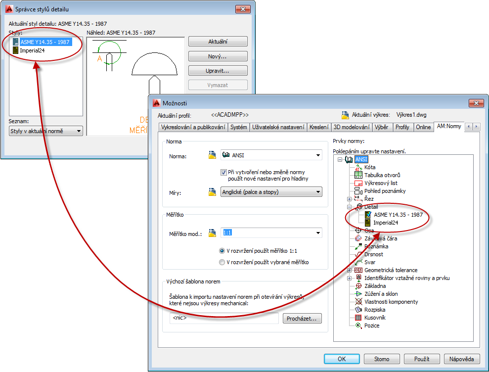

Nastavení, která řídí vzhled objektů aplikace AutoCAD Mechanical toolset, jsou uložena do pojmenované kolekce nastavení, známé jako norma kreslení. Způsob, kterým jsou styly detailů použity s objekty aplikace AutoCAD (detaily dokumentace modelu), se liší od způsobu, kterým jsou použity s objekty aplikace AutoCAD Mechanical toolset (detaily vytvořené pomocí příkazu AMDETAIL). Současně:
Každý styl detailu je považován za revizi normy kreslení. Styly detailů aplikace AutoCAD Mechanical toolset jsou označeny ikonou , zatímco styly detailů aplikace AutoCAD jsou označeny ikonou .
Poznámka: Pokud uložíte soubor výkresu do formátu aplikace AutoCAD Mechanical 2013, styly detailů aplikace AutoCAD Mechanical budou převedeny do stylů detailů AutoCAD.
Pouze styly detailů AutoCAD Mechanical toolset mohou získat nastavení textu a odkazů z hlavních nastavení normy kreslení.
Pokud je výška textu popisků a identifikátorů detailů určena hodnotou „Dle NázevAktuálníNormyKreslení“, automaticky převezmou výšku textu, která je o jednu velikost větší než základní velikost určená hlavním nastavením. Proto jsou popisky a identifikátory detailů větší než text kót, poznámek a značek. Pokud změníte hlavní nastavení, velikost textu popisků a identifikátorů detailů se automaticky aktualizuje.
Nové styly detailů, které vytvoříte ve Správci stylů detailů, budou vytvořeny jako styly detailů aplikace AutoCAD. Nikdy však nebudou vytvořeny jako styly detailů AutoCAD Mechanical toolset. Styly detailů AutoCAD Mechanical toolset jsou součástí normy kreslení a jsou vytvořeny automaticky.
Detaily vytvořené pomocí příkazu AMDETAIL používají aktuální styly detailů zadané jako část normy kreslení. Detaily dokumentace modelu používají aktuální styl detailů k získání výchozího nastavení. Dokud nepřepíšete výchozí nastavení detailů dokumentace modelu, detaily dodržují také nastavení normy kreslení používané detaily vytvořenými pomocí příkazu AMDETAIL.
