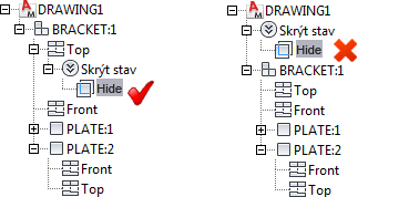

Ve výkresu s aktivovanou strojírenskou strukturou je důležitá poloha skrytého stavu ve strojírenské struktuře.
Pokud například vytvoříte skrytý stav mezi dvěma součástmi podsestavy, nejvhodnějším místem pro uložení skrytého stavu je právě podsestava. Pokud vložíte do výkresu další instanci podsestavy, automaticky se vloží také skrytý stav, protože tento skrytý stav je nedílnou částí podsestavy. Pokud skrytý stav alternativně uložíte pod názvem výkresu (kořenový uzel prohlížeče), skrytý stav se nezobrazí v žádných nových instancích, které vytvoříte, protože skrytý stav není uložen v podsestavě.
