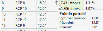

Průměr potrubí
Zobrazí průměr potrubí.
Pokud je jako typ analýzy na stránce Obecné vybrána možnost Změnit velikost potrubí a znovu nastavit dna potrubí a změní se velikost průměru potrubí, zobrazí se v tomto sloupci šipka nahoru nebo šipka dolů. Při umístění ukazatele myši na šipku se zobrazí místní nápověda s vysvětlením, jak byla velikost potrubí změněna.
