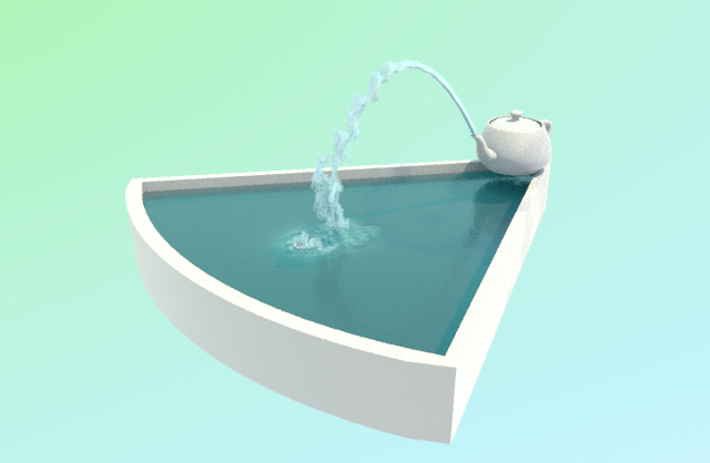

Mit Flüssigkeiten können Sie die physikalischen Eigenschaften von Flüssigkeiten wie Wasser, Öl, Honig und Lava simulieren sowie den Effekt der Schwerkraft, Kollisionen mit Objekten und disruptive Einflüsse durch Bewegungsfelder replizieren, um zum gewünschten Ergebnis zu gelangen.
Flüssigkeitssimulationen setzen sich aus folgenden Komponenten zusammen:
Beim Anfertigen einer beliebigen Flüssigkeitssimulation ist es das Ziel, so schnell wie möglich ein visuell ansprechendes Ergebnis zu erzeugen. Dazu ist es wichtig, die verfügbaren Optionen zu verstehen, um Details und Genauigkeitsdetails gegen Arbeitsspeicher und Berechnungszeit auszutarieren.
