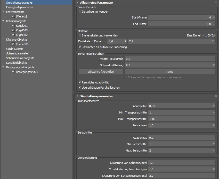

Mit der Gruppe Solver-Parameter können Sie Parameter für jeden Solver in der Simulation konfigurieren.
- Simulationsparameter
- Legt die Simulationsparameter der obersten Ebene fest, wie z. B. die Skalierung, die Master-Voxelgröße und Schwerkrafteinstellungen sowie Transport- und Zeitschritte.
- Flüssigkeitsparameter
- Legt die Flüssigkeitseigenschaften für jeden Solver fest und wendet Voreinstellungen an.
- Emitterobjekte
- Listet und konfiguriert die Parameter für die Emitter in jedem Solver. Um ein bestimmtes Emitterobjekt auszuschalten, deaktivieren Sie das dazugehörige Kontrollkästchen. Der aktivierte oder deaktivierte Status wird pro Lösung gespeichert.
Wenn alle Emitter deaktiviert sind und eine Berechnung gestartet wird, wird eine Warnmeldung angezeigt und Sie werden aufgefordert, mindestens einen Emitter zu aktivieren.
- Kollisionsobjekte
- Listet und steuert die Parameter für Kollisionsobjekte, die jedem Solver hinzugefügt wurden. Um ein bestimmtes Kollisionsobjekt zu deaktivieren, deaktivieren Sie das dazugehörige Kontrollkästchen. Der aktivierte oder deaktivierte Status wird pro Lösung gespeichert.
- Killplane-Objekte
- Listet hinzugefügte Killplane-Objekte auf, die jedem Solver hinzugefügt wurden. Um ein bestimmtes Killplane-Objekt zu deaktivieren, deaktivieren Sie das dazugehörige Kontrollkästchen. Der aktivierte oder deaktivierte Status wird pro Lösung gespeichert.
- Führungssystem
- Konfiguriert Führungen.
- Schaumparameter
- Konfiguriert die Schaumeigenschaften für jeden Solver.
- Schaummaskenobjekte
- Listet und konfiguriert Objekte, die für jeden Solver als Schaummasken hinzugefügt wurden. Um ein bestimmtes Schaummaskenobjekt zu deaktivieren, deaktivieren Sie das dazugehörige Kontrollkästchen. Der aktivierte oder deaktivierte Status wird pro Lösung gespeichert.
- Kanalfeldobjekte
- Listet und konfiguriert die Kanalfeldobjekte, die den einzelnen Solvern hinzugefügt wurden. Um ein bestimmtes Kanalfeldobjekt zu deaktivieren, deaktivieren Sie das dazugehörige Kontrollkästchen. Der aktivierte oder deaktivierte Status wird pro Lösung gespeichert.
- Bewegungsfeldobjekte
- Listet und konfiguriert Bewegungsfeldobjekte, die jedem Solver hinzugefügt wurden. Um ein bestimmtes Bewegungsfeldobjekt zu deaktivieren, deaktivieren Sie das dazugehörige Kontrollkästchen. Der aktivierte oder deaktivierte Status wird pro Lösung gespeichert.
