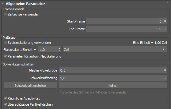

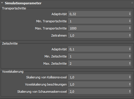

Achten Sie darauf, diese Einstellung nicht zu sehr zu erhöhen, insbesondere für Werte nahe 1,0. Dies kann sonst zu unnötig langen Berechnungen führen. Beachten Sie auch, dass Entfernungen in Voxellängen gemessen werden. Das bedeutet, dass eine geringere Master-Voxelgröße für Partikel mit einer bestimmten Geschwindigkeit möglicherweise zusätzliche Iterationen auslöst.
