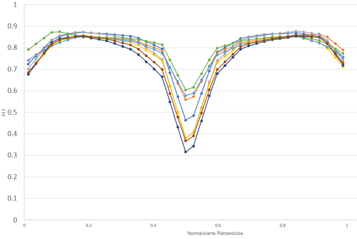

Der Faserausrichtungstensor variiert erheblich über die Dicke eines Bauteils. Die Abbildung unten zeigt ein Beispiel dafür, wie die Komponente A11 des Faserausrichtungstensors über die Dicke eines Modells für mehrere Materialien variiert. Die anderen Komponenten werden nicht angezeigt, variieren aber ebenfalls über die Dicke.
Um die Abweichungen in der Faserverteilung über die Dicke zu erfassen, muss mehr als ein Faserausrichtungstensor angewendet werden. Dies führt zum Multi-Layer-Ansatz, der vorgabemäßigen Materialcharakterisierungsmethode in Advanced Material Exchange. Der Multi-Layer-Ansatz basiert auf der klassischen Laminattheorie (Classic Lamination Theory, CLT) [16]. Bei diesem Ansatz liegen 12 Schichten über die Dicke des Materials vor (bzw. sechs Schichten in einem halbsymmetrischen Modell). Jede Schicht verfügt über einen eindeutigen Faserausrichtungstensor, sodass eine realistischere Darstellung der Faserverteilung über die Dicke erfasst werden kann.
Bei beobachteten Ergebnissen unter Verwendung des Moldflow-Rotationsdiffusions-Modells gibt es einen engen Zusammenhang zwischen den Faserausrichtungstensor-Prognosen und dem Faservolumenanteil des Materials. Aufgrund dieser Abhängigkeit wird der Faservolumenanteil in einer polynomischen Anpassung verwendet, um die Ausrichtungen über die Dicke für jede Schicht zu generieren. Zunächst wird der Faserausrichtungstensor auf der Oberflächenschicht bestimmt. Als Nächstes wird der Faserausrichtungstensor auf der mittleren (sechsten) Schicht bestimmt. Die Faserausrichtungstensoren für die übrigen vier Schichten zwischen der Oberfläche und der Mitte werden durch lineare Interpolation bestimmt.
