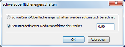

Nach dem Importieren einer Moldflow-Studie, die Schweißoberflächendaten enthält, müssen Sie wählen, wie die Schweißoberflächenstärken bestimmt werden. Vorgabemäßig wird ein benutzerdefinierter Stärkereduktionsfaktor von 0.9 auf alle Elemente angewendet, die auf der Schweißoberfläche aufliegen. Um den vom Benutzer angegebenen Stärkereduktionsfaktor anzupassen oder die automatische Berechnung der Schweißoberflächeneigenschaften anzupassen, gehen Sie wie folgt vor:
  1. Klicken Sie auf (Material > Schweißnähte > Schweißoberflächeneigenschaften).
  2. Wählen Sie Schweißoberflächeneigenschaften werden automatisch berechnet aus, damit Advanced Material Exchange die Stärkereduktionsfaktoren der Elemente auf der Schweißoberfläche bestimmt.
  3. Wählen Sie Benutzerdefinierter Reduktionsfaktor der Stärke aus, um einen Stärkereduktionsfaktor zwischen 0 < SRF ≤ 1 einzugeben.
  4. Klicken Sie auf OK.
