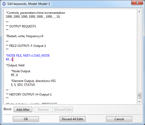

Ausgabe in FIL-Datei anfordern
In den folgenden Schritten wird die Ausgabe der Reaktionskraft und Verschiebung für den Load_Node in die Abaqus-FIL-Datei angefordert. Dadurch können wir die Belastungsreaktion des Prüfstücks überwachen, während die Analyse ausgeführt wird. Wie wir später in diesem Lernprogramm sehen werden, ermöglicht die Überwachung der Belastungsreaktion während der Ausführung der Analyse, dynamisch zu steuern, wann die Analyse beendet ist, wodurch möglicherweise viel Laufzeit gespart wird.
  1. Wählen Sie Model > Edit Keywords > Model-1 im Hauptwerkzeugkasten.
  2. Führen Sie einen Bildlauf zum Ende des Dialogfelds Edit Keyword durch. Die folgenden Zeilen sollten angezeigt werden:
    ** FIELD OUTPUT: F-Output-1
  3. Setzen Sie den Cursor hinter die letzten ** (siehe oben), und klicken Sie auf Add after.
  4. Fügen Sie die folgenden Zeilen hinzu, und klicken Sie auf OK:
    *NODE FILE, NSET=LOAD_NODE
    RF, U
