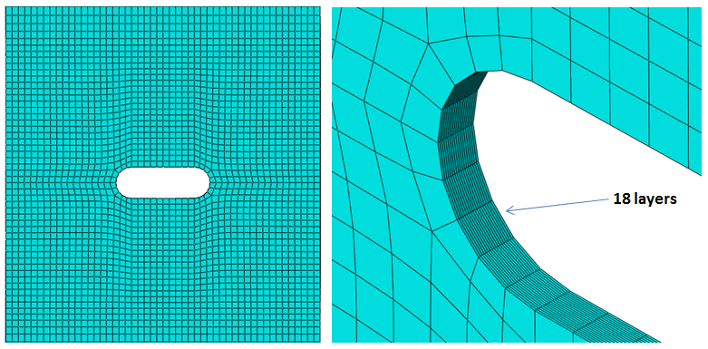

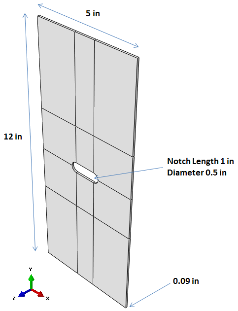

Um die verschiedenen Löschkriterien für Elemente zu veranschaulichen, die für unidirektionale Verbundwerkstoffe verfügbar sind, untersuchen wir diesen Prüfstückabschnitt mit großer Kerbe. Die Prüfstückgeometrie und das Netz wurden bereits wie unten gezeigt definiert.
Die Geometrie wurde aufgeteilt, um ein einheitlicheres Netz zu erzielen. Das Netz hat 18 einzelne Schichten, eine für jede Lage im Laminat. Durch diese Methode mit einzelner Schicht können Elemente aus den einzelnen Lagen während der Analyse gelöscht werden. Das Netz besteht ganz aus C3D8R-Elementen.
Wir haben bereits Elementgruppen für jede Schicht erstellt. Dies erleichtert die Definition der Ausrichtungen und die Untersuchung der Ergebnisse zu einem späteren Zeitpunkt in diesem Lernprogramm.
