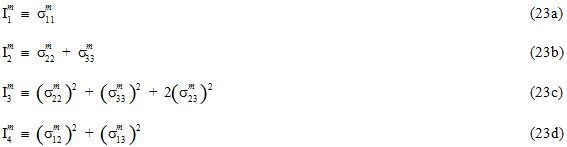

In Gleichung 22 sind die Größen (j = 1,2,3,4) transversale isotrope Invarianten des Matrixdurchschnittsspannungszustands.
Die Größen (i = 1,2,3,4,5) sind die anpassbaren Koeffizienten der Matrixausfallkriterien. In Gleichung 22 ein hochgestelltes Symbol '±' vor einem anpassbaren Koeffizienten steht, bedeutet dies, dass der numerische Wert davon abhängt, ob die zugehörigen Matrixdurchschnittsspannungen Zug- oder Druckspannungen sind. Daher stellt zwei mögliche Werte dar. Für den Koeffizienten gibt es tatsächlich vier mögliche Werte, je nachdem, ob positiv oder negativ ist und auch, ob positiv oder negativ ist. Daher enthält das Matrixausfallkriterium (Gleichung 22) eine Gesamtanzahl von 10 anpassbaren Koeffizienten, die anhand der gemessenen Festigkeiten des Verbundmaterials festgelegt werden.
