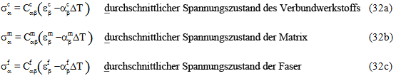

Die Gleichungen 32a-c beschreiben die linearisierten, thermomechanischen Konstitutivbeziehungen (Sekantenformulierung) für ein unidirektionales Verbundmaterial, das Matrixkonstituentenmaterial und das Faserkonstituentenmaterial.
In der Gleichung 32a wird der gesamte Dehnungszustand des Verbundwerkstoffs an einem Punkt () direkt durch den strukturellen Finite-Code angegeben, während in den Gleichungen 32b und 32c die gesamten Konstituentendehnungszustände an einem Punkt ( und ) mithilfe der MCT-Zerlegung von bestimmt werden. Bei temperaturabhängigen Verbundmaterialien sind sowohl die Steifheitswerte (, , ) als auch die thermischen Ausdehnungskoeffizienten (, , ) abhängig von der aktuellen Temperatur T und dem aktuellen Fehlerzustand der Faser- und Matrixkonstituentenmaterialien. Bei temperaturunabhängigen Verbundmaterialien sind sowohl die Steifheitswerte (, , ) als auch die thermischen Ausdehnungskoeffizienten (, , ) nur abhängig von dem aktuellen Fehlerzustand der Faser- und Matrixkonstituentenmaterialien.

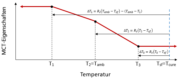

Wenn die Berechnungsfunktion für die thermische Restspannung aktiviert ist, gibt es zwei Methoden zum Berechnen der in Gleichung 32 verwendeten Temperaturänderung, je nachdem, ob die Materialeigenschaften für die aktuelle Temperatur verwendet werden (Vorgabe) oder ob ein eindeutiger Satz Materialeigenschaften angegeben ist.
Aktuelle Umgebung
Für den Vorgabefall, in dem die aktuellen Eigenschaften verwendet werden, wird die Temperaturänderung wie folgt berechnet:
In der Gleichung 33a, Tamb ist die Umgebungstemperatur. Sie wird je nach Einheitensystem des Modells als 72,5 °F, 22,5 °C oder 295,65 °K angegeben. T ist die aktuelle Temperatur und Tsf ist die spannungsfreie Temperatur.
Wenn die aktuelle Temperatur T > Tamb ist, stellt Gleichung 33a sicher, dass die thermischen Restspannungen korrekt am Ende der Abkühlung nach der Aushärtung prognostiziert werden. Die Menge Rc kennzeichnet das Aushärtungsverhältnis. Vorgabemäßig ist Rc auf einen Wert von 0.5 festgelegt. Dieser Vorgabewert basiert auf der Arbeit von Kenik [13]. Kenik hat gezeigt, dass eine einfache lineare elastische Analyse unter Verwendung von Verbundwerkstoff-Materialeigenschaften mit Raumtemperatur mit einer festgelegten Temperaturreduzierung um die Hälfte der tatsächlichen Abkühlung nach der Aushärtung thermische Restspannungen bei den Konstituenten ergibt, die ungefähr identisch sind mit den Spannungen, die mithilfe einer gründlicheren mikromechanischen Simulation der Abkühlung nach der Aushärtung unter der Verwendung von temperaturabhängigen Matrixeigenschaften prognostiziert wurden. Informationen zur Anpassung des Werts für Rc finden Sie im Thema Thermische Restspannungen im jeweiligen Abaqus- oder ANSYS-Benutzerhandbuch.
Wenn die aktuelle Temperatur T < Tamb ist, stellt Gleichung 33 sicher, dass alle weiteren festgelegten Temperaturreduktionen nach Abkühlung die korrekten thermischen Spannungen erzeugen. In diesem Fall (T < Tamb) umfasst die gesamte Temperaturänderung ΔT, die von Helius PFA in Gleichung 32 verwendet wird, 50% (mit Vorgabewert Rc) der Temperaturänderung von der spannungsfreien Temperatur Tsf zur Umgebungstemperatur Tamb. Sie umfasst außerdem 100 % der zusätzlichen Temperaturreduzierung von der Umgebungstemperatur Tamb auf die aktuelle Temperatur T. Wenn jedoch die aktuelle Temperatur T gleich der Umgebungstemperatur Tamb ist oder darüber liegt, berücksichtigt die von Helius PFA in den Gleichungen 32 macht nur 50% (mit Vorgabewert Rc) der tatsächlichen Temperaturänderung von der spannungsfreien Temperatur Tsf zur aktuellen Temperatur T aus. Beachten Sie, dass diese Methode zur Berechnung von ΔT sicherstellt, dass die thermischen Restspannungen verschwinden, wenn das Material erneut auf die Aushärtungstemperatur Tcure erhitzt wird.
Wenn T = Tamb ist, wird Gleichung 33a auf dieselbe Gleichung reduziert.

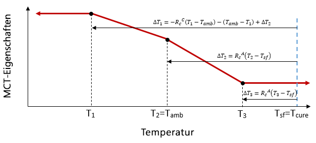

Angegebene Umgebung
Wenn ein einzigartiger Satz von Materialeigenschaften in den Berechnungen bei Umgebungstemperatur verwendet wird, wird die Temperaturänderung in zwei Schritten berechnet. Erstens für die Änderung von der Aushärtungstemperatur zur Umgebungstemperatur (Schritt A) und zweitens von der Umgebungstemperatur zur aktuellen Temperatur (Schritt C). (Schritt B impliziert eine Änderung der Feuchtigkeit von der Aushärtungsumgebung zur Umgebungsumgebung.)
Für Schritt A werden die Materialeigenschaften bei Umgebungsfeuchtigkeit und -temperatur verwendet. Für Schritt A werden die Materialeigenschaften für die aktuelle Feuchtigkeit und Temperatur verwendet.
In der Gleichung 33b sind { } Macaulay-Klammern, wobei {x}=0 für x<0 und {x}=x für x ≥ 0 steht. Tamb ist die im Schlüsselwort *CURE STRESS in der HIN-Datei angegebene Umgebungstemperatur. Wenn keine Temperatur angegeben wird, ist Tamb entweder 72.5 °F, 22.5 °C oder 295.65 °K, je nach im Modell verwendeten Einheitensystem. T ist die Temperatur, bei der der Test durchgeführt wird (aktuelle Temperatur).
Die rechte Seite der Gleichung 33 stellt sicher, dass die thermischen Restspannungen am Ende der Abkühlung nach der Aushärtung auf Umgebungstemperatur (d. h., wenn T=Tamb) korrekt prognostiziert werden. Die Menge RcA gibt das Aushärtungsverhältnis für diesen Schritt an. Vorgabemäßig ist RcA auf einen Wert von 0.5 festgelegt. Dieser Vorgabewert basiert auf der Arbeit von Kenik [13]. Kenik hat gezeigt, dass eine einfache lineare elastische Analyse unter Verwendung von Verbundwerkstoff-Materialeigenschaften mit Raumtemperatur mit einer festgelegten Temperaturreduzierung um die Hälfte der tatsächlichen Abkühlung nach der Aushärtung thermische Restspannungen bei den Konstituenten ergibt, die ungefähr identisch sind mit den Spannungen, die mithilfe einer gründlicheren mikromechanischen Simulation der Abkühlung nach der Aushärtung unter der Verwendung von temperaturabhängigen Matrixeigenschaften prognostiziert wurden. Informationen zur Anpassung des Werts für RcA finden Sie im Thema Thermische Restspannungen im jeweiligen Abaqus- oder ANSYS-Benutzerhandbuch.
Die rechte Seite der Gleichung 33c stellt sicher, dass alle weiteren festgelegten Temperaturreduktionen nach Abkühlung die korrekten thermischen Spannungen erzeugen. Beachten Sie, dass die Verwendung von Macaulay-Klammern { } sicherstellt, dass der erste Term auf der rechten Seite der Gleichung 33c nur zu ΔT beiträgt, wenn die aktuelle Temperatur T über der Umgebungstemperatur Tamb liegt. Die Menge RcC gibt das Aushärtungsverhältnis für diesen Schritt an. Vorgabemäßig wird RcC auf 0.5 festgelegt. Um den Wert von RcC anzupassen, informieren Sie sich im Thema Thermische Restspannungen im entsprechenden Abaqus- oder ANSYS-Benutzerhandbuch. Wenn die aktuelle Temperatur T unter der Umgebungstemperatur Tambliegt, wird kein Aushärtungsverhältnis angewendet.
Die gesamte Temperaturänderung ΔT = ΔTA + ΔTC.

Die Gleichungen 32 und 33 werden auch während des MCT-Materialcharakterisierungsprozesses für Verbundmaterialien verwendet, die bei mehreren Temperaturen definiert werden. Die folgende Abbildung zeigt einen typischen Fall, in dem ein temperaturabhängiges Verbundmaterial bei den drei unterschiedlichen Temperaturen T1, T2 und T3 definiert wurde, wobei T1<Tamb, T2=Tamb und Tamb<T3<Tcure. Die Abbildung zeigt außerdem die Temperaturänderung ΔT (berechnet über die Gleichungen 33a-c), die in der mikromechanischen Analyse des Verbundmaterials bei jeder der drei Temperaturen während des MCT-Charakterisierungsprozesses eingeschlossen ist. Bei der Charakterisierung haben diese festgelegten Temperaturänderungen Einfluss auf die Bestimmung der Konstituentenausfallkoeffizienten. Wenn beispielsweise das mikromechanische Modell mechanisch bis zu einem gemessenen Ausfalllastniveau belastet wird, enthält der Ausfallspannungszustand in den Konstituentenmaterialien Anteile der mechanischen Last und der festgelegten Temperaturänderung.
Aktuelle Umgebung
Angegebene Umgebung
