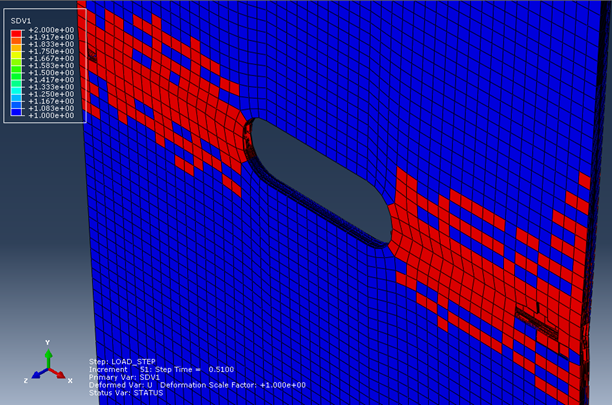

  4. Der vorgabemäßige Konturtyp ist Banded, doch der Typ Quilt ist für das Anzeigen von SDV1 nützlicher. Um von Banded zu Quilt zu wechseln, wählen Sie im Hauptwerkzeugkasten Optionen > Contour und anschließend Quilt als Konturtyp. Die Darstellung sollte der unten gezeigten ähneln. Geringfügige Unterschiede sind in der Regel das Ergebnis von Netzvariationen.
  5. Verwenden Sie die Bereiche Anzeigen, um die einzelnen Layer im Modell zu isolieren, und untersuchen Sie SDV1, während das Prüfstück unter Spannung belastet wird.
Beachten Sie, dass wenn SDV1 = 3 ist, ein Faserversagen aufgetreten ist. Es überrascht nicht, dass wir SDV1 = 3 nie in den Ergebnisse sehen. Da wir die Löschkriterien für Elemente des Typs FIBER verwendet haben, werden die Elemente bei einem Faserversagen sofort gelöscht.
Wir sehen, dass sich der Ausfall nach außen von den Kanten der Nut aus verbreitet. Das Prüfstück wird letztendlich zwischen Inkrement 50 und 51 in zwei geteilt. Durch Verwendung der Funktion Job Monitor konnten wir die Analyse bei Inkrement 54 beenden, sodass wir uns das Ausführen von 46 % des Belastungsverlaufs gespart haben.
