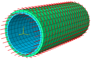

Stellen Sie sich ein zylindrisches Rohr aus zwei unidirektionalen Verbundmateriallagen vor. Beide Verbundlagen sind aus demselben Verbundmaterial gefertigt, jedoch ist die Ausrichtung der Verstärkungsfasern beider Lagen unterschiedlich. Die Verstärkungsfasern der inneren Lage sind auf die Axialrichtung des Zylinders ausgerichtet, während die Verstärkungsfasern der äußeren Lage auf die Umfangsrichtung des Zylinders ausgerichtet ist. Die roten Linien in der folgenden Abbildung zeigen die Ausrichtung der Verstärkungsfasern in der inneren und äußeren Verbundlage.
Um die Auswirkungen der Angabe des Werts 2 für die zweite Benutzermaterialkonstante zu veranschaulichen, sehen Sie sich die folgenden Anweisungen an, die aus einer Abaqus-Eingabedatei entnommen wurden. Der zweiten Benutzermaterialkonstante wird der Wert 2 zugewiesen, wodurch angegeben wird, dass die Achse '2' des Hauptmaterial-Koordinatensystems auf die Verstärkungsfasern ausgerichtet ist. Beachten Sie, dass ** einen Kommentar in einer Abaqus-Eingabedatei kennzeichnet.

Beachten Sie, dass die Ausrichtung der lokalen Zylinderkoordinatensysteme (angegeben in den *ORIENTATION-Anweisungen) zur für das Hauptmaterial-Koordinatensystem gewählten Konvention konsistent sein muss. Beispiel: Das lokale Zylinderkoordinatensystem für die innere Lage wird gedreht, damit die lokale Achse '2' immer in die globale axiale Richtung weist. Im Gegensatz dazu muss das lokale Zylinderkoordinatensystem für die äußere Lage nicht gedreht werden, da seine lokale Achse '2' immer in die globale Umfangsrichtung weist.
