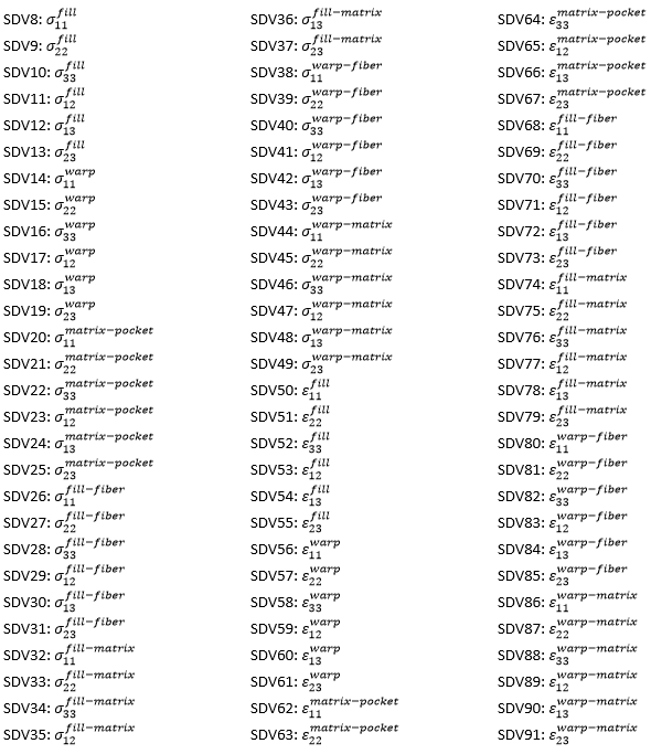

Gewebte Verbundwerkstoffe – Statische Analysen
Bei
gewebten Verbundmaterialien haben die Zustandsvariablen SDV2, SDV3, ..., SDV91 folgende Bedeutung für statische progressive Schadensanalysen:
- SDV2
- SDV2 (auch bekannt als FI_FILL_MATRIX) ist eine fortlaufend reelle Variable von 0.0 bis 1.0. Sie wird verwendet, um den Anteil des Matrixausfallkriteriums anzugeben, der für die Matrixkonstituente innerhalb der Schussgarne erfüllt wurde.
- SDV3
- SDV3 (auch bekannt als FI_FILL_FIBER) ist eine fortlaufend reelle Variable von 0.0 bis 1.0. Sie wird verwendet, um den Anteil des Faserausfallkriteriums anzugeben, der für die Faserkonstituente innerhalb der Schussgarne erfüllt wurde.
- SDV4
- SDV4 (auch bekannt als FI_WARP_MATRIX) ist eine fortlaufend reelle Variable von 0.0 bis 1.0. Sie wird verwendet, um den Anteil des Matrixausfallkriteriums anzugeben, der für die Matrixkonstituente innerhalb der Kettgarne erfüllt wurde.
- SDV5
- SDV5 (auch bekannt als FI_WARP_FIBER) ist eine fortlaufend reelle Variable von 0.0 bis 1.0. Sie wird verwendet, um den Anteil des Faserausfallkriteriums anzugeben, der für die Faserkonstituente innerhalb der Kettgarne erfüllt wurde.
- SDV6
- Nicht verwendet
- SDV7
- SDV7 ist der zweite Term im MCT-Matrixausfallkriterium für gewebte Verbundwerkstoffe und wird in der Funktion der Nichtlinearität vor Ausfall verwendet. SDV7 wird nicht verwendet, wenn Nichtlinearität vor Ausfall deaktiviert ist.
Im Fall von gewebten Verbundwerkstoffen speichern die übrigen MCT-Zustandsvariablen die einzelnen Komponenten der Durchschnittsspannungs- und -dehnungszustände in den verschiedenen Superkonstituenten und Konstituenten (z. B. Schuss = Schussgarn-Superkonstituente, Kett = Kettgarn-Superkonstituente, Matrixtasche = Matrixkonstituente der Zwischengarn-Matrixtaschen, Schussmatrix = Matrixkonstituente des Schussgarns, Kettmatrix = Matrixkonstituente des Kettgarns, Schussfaser = Faserkonstituente des Schussgarns, Kettfaser = Faserkonstituente des Kettgarns).
