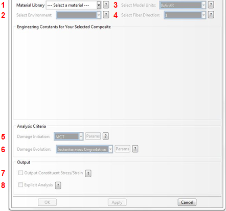

Jedes durch Helius PFA verarbeitete Verbundmaterial wird von Abaqus als benutzerdefiniertes Material betrachtet. Die Benutzeroberfläche Verbundmaterial erstellen bietet eine einfache Möglichkeit zum Erstellen dieser Verbundmaterialdefinitionen in der Abaqus-Eingabedatei. Sie ermöglicht Ihnen die Auswahl eines Materials aus der Verbundmaterialdatenbank und die anschließende Auswahl einer Reihe verschiedener Optionen für die Multiscale-Konstitutivbeziehungen, die zum Definieren der thermomechanischen Reaktion des Verbundmaterials verwendet werden.
Um die Benutzeroberfläche "Verbundmaterial erstellen" zu öffnen, gehen Sie zur Hauptwerkzeugleiste und wählen Sie Plug-Ins > Autodesk > Verbundmaterial erstellen. Die Benutzeroberfläche wird wie unten dargestellt angezeigt.
Wie oben gezeigt, stehen verschiedene Optionen bei der Verwendung der Benutzeroberfläche für die Erstellung von Verbundmaterialien zur Verfügung, um einen Verbundmaterialtyp für Helius PFA zu definieren. Jede dieser Optionen wird unten beschrieben.
  1. Verbundmaterialauswahl – Wählen Sie ein Verbundmaterial aus der Helius PFA Materialbibliothek aus. Wenn die Materialbibliothek kein Verbundmaterial enthält, das Sie in einer Analyse verwenden möchten, muss zuerst eine Materialdatendatei erstellt und der Materialbibliothek hinzugefügt werden (weitere Informationen finden Sie im Benutzerhandbuch für den Material-Manager). Nachdem ein Verbundmaterial ausgewählt ist, werden die homogenisierten (oder durchschnittlich zusammengesetzten) Konstruktionskonstanten für das Material in der Benutzeroberfläche angezeigt.
  2. Umgebungsauswahl: Wenn das ausgewählte Material Eigenschaften für mehrere Umgebungen (Kombination aus Temperatur und Feuchtigkeit) enthält, sollten Sie die Umgebung auswählen, die Sie während der Analyse verwenden möchten. Nach der Auswahl werden die Materialeigenschaften für die Umgebung auf der Benutzeroberfläche angezeigt.
  3. Einheitensystem: Wählen Sie das Einheitensystem aus, das zum Berechnen von Konstitutivbeziehungen und Spannungen verwendet werden soll. Vorgabemäßig verwendet Helius PFA das Einheitensystem (N/m/K), um Konstitutivbeziehungen anzugeben und Spannung zu berechnen. Wenn das Finite-Element-Modell mit einem anderen Einheitensystem erstellt wird, muss Helius PFA die konstitutiven Berechnungen in das für das Modell erforderliche Einheitensystem konvertieren. Zu diesem Zweck enthält Helius PFA Konversionsfaktoren für vier häufig verwendete Einheitensysteme: N/m/K, N/mm/K, lb/in/R und lb/ft/R. Wenn das Finite-Element-Modell eines dieser vier Einheitensysteme verwendet, müssen Sie das entsprechende System aus der Dropdown-Liste auswählen. Falls das Einheitensystem des Modells nicht in der Dropdown-Liste angezeigt wird, wählen Sie das Vorgabesystem N/m/K aus. Im Abschnitt Die HIN-Datei finden Sie dann weitere Informationen darüber, wie man die HIN-Datei zum Definieren eines benutzerdefinierten Einheitensatzes verwenden kann.
  4. Hauptmaterial-Koordinatensystem – Konstitutivbeziehungen und Spannungen werden von Helius PFA im Hauptmaterial-Koordinatensystem des Verbundmaterials angegeben bzw. berechnet. Hier wählen Sie eine von zwei oder drei möglichen Ausrichtungen für das Hauptmaterial-Koordinatensystem des Verbundwerkstoffs.
    Für unidirektionale Mikrostrukturen: Das vorgegebene Hauptmaterial-Koordinatensystem ist ausgerichtet mit der Richtung '1', die an der Faserrichtung ausgerichtet ist, während die Richtungen '2' und '3' auf der Querisotropieebene des Materials liegen. Diese Vorgabeausrichtung des Hauptmaterial-Koordinatensystems entspricht der Auswahl von "1" aus dem Dropdown-Menü der Faserrichtung. In Situationen, in denen der Modellerstellungsprozess dadurch bequemer oder einfacher wird, können Sie die Ausrichtung des Hauptmaterial-Koordinatensystems ändern, sodass Richtung '2' auf die Faserrichtung ausgerichtet ist, während die Richtungen '1' und '3' in der Ebene der Querisoptropie des Verbundmaterials liegen. Diese Ausrichtung des Hauptmaterial-Koordinatensystems entspricht der Auswahl von "2" aus dem Dropdown-Menü der Faserrichtung. Wenn Sie den Wert '2' aus der Dropdown-Liste auswählen, werden die transformierten Eigenschaften auf der Benutzeroberfläche angezeigt.
    Für gewebte Mikrostrukturen: Das vorgegebene Hauptmaterial-Koordinatensystem ist ausgerichtet mit der Richtung '1', die an der Schussgarnrichtung ausgerichtet ist, während die Richtung '2' der Kettgarnrichtung und die Richtung '3' der Richtung außerhalb der Ebene entspricht. Diese Vorgabeausrichtung des Hauptmaterial-Koordinatensystems entspricht der Auswahl von "1" aus dem Dropdown-Menü der Faserrichtung. In Situationen, in denen der Modellerstellungsprozess dadurch bequemer oder einfacher wird, können Sie die Ausrichtung des Hauptmaterial-Koordinatensystems ändern, sodass Richtung '2' auf die Schussgarnrichtung ausgerichtet ist, während Richtung '1' der Kettgarnrichtung entspricht. Diese Ausrichtung des Hauptmaterial-Koordinatensystems entspricht der Auswahl von "2" aus dem Dropdown-Menü der Faserrichtung. Darüber hinaus können Sie die Ausrichtung des Hauptmaterial-Koordinatensystems ändern, sodass Richtung '3' auf die Schussgarnrichtung ausgerichtet ist, während Richtung '2' der Kettgarnrichtung entspricht. Diese Ausrichtung des Hauptmaterial-Koordinatensystems entspricht der Auswahl von "3" aus dem Dropdown-Menü der Faserrichtung.
  5. Kriteriumauswahl für Schadensbeginn: Wählen Sie aus, welches Ausfallkriterium Sie für das ausgewählte Material verwenden möchten. Das ausgewählte Kriterium bestimmt nur den Ausfallbeginn, aber nicht die Schadensprogression. Für unidirektionale Verbundwerkstoffe sind folgende Optionen verfügbar:

    Die Schaltfläche "Parameter" wird verfügbar, wenn das ausgewählte Kriterium zusätzliche Parameter enthält, die angegeben werden müssen. Durch Klicken auf diese Schaltfläche wird ein neues Fenster geöffnet, in dem Sie die Parameter für das ausgewählte Kriterium definieren können. Folgende Parameter müssen für jedes Kriterium definiert werden:

  6. Methodenauswahl für Schadensentwicklung – Wählen Sie die Methode für die Berechnung der Schadensentwicklung aus (Steifheitsreduktion). Es sind drei Optionen verfügbar:

  7. Die Schaltfläche "Parameter" wird verfügbar, wenn die ausgewählte Methode zusätzliche Parameter enthält, die angegeben werden müssen. Durch Klicken auf diese Schaltfläche wird ein neues Fenster geöffnet, in dem Sie die Parameter für die ausgewählte Methode definieren können. Folgende Parameter müssen für jede Methode definiert werden:

  8. Konstituentendurchschnittsspannungs-/-dehnungszustände ausgeben: Sie können auswählen, ob die Felder für die durchschnittliche Faserspannung und -dehnung und die durchschnittliche Matrixspannung und -dehnung in der Ausgabedatenbankdatei (ODB-Datei) ausgegeben werden sollen oder nicht. Wenn Sie dieses Kontrollkästchen für einen unidirektionalen Verbundwerkstoff aktivieren, erhöht sich die Anzahl der in der ODB-Datei ausgegebenen MCT-Statusvariablen von 7 auf 35 (von 11 auf 35, wenn energiebasierter Zerfall angefordert ist). Wenn Sie dieses Kontrollkästchen für einen gewebten Verbundwerkstoff aktivieren, erhöht sich die Anzahl der in der ODB-Datei ausgegebenen MCT-Zustandsvariablen von 7 auf 91. Das Ausdrucken dieser zusätzlichen Zustandsvariablen führt zu einer leichten Erhöhung der gesamten Laufzeit und zu einer deutlichen Vergrößerung der ODB-Datei. Daher sollte diese Option nur aktiviert werden, wenn die einzelnen durchschnittlichen Spannungs- und Dehnungszustände relevant sind.
  9. Explizite Analyse: Wählen Sie, ob dieses Material für Abaqus/Explicit-Analysen verwendet werden soll oder nicht. Bei Auswahl dieser Option wird das Material mit der korrekten Anzahl für die *DEPVAR-Definition und außerdem die *DENSITY-Definition erstellt, wenn eine Dichte für das Material verfügbar ist (es muss bei der Erstellung des Materials mithilfe von Composite Material Manager bereitgestellt worden sein).
Klicken Sie nach Durchführung der oben genannten Auswahlen in der Benutzeroberfläche auf "OK", um ein benutzerdefiniertes Verbundmaterial zu erstellen, das mit Helius PFA kompatibel ist. Wenn Sie auf "OK" geklickt haben, wird in Abaqus/CAE ein neues Material erstellt, und die entsprechenden Abaqus-Schlüsselwortanweisungen werden zum Modell hinzugefügt.
