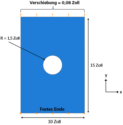

Gegenstand der Analyse ist eine flache Verbundplatte mit einer Aussparung in der Mitte. Sie unterliegt festen Randbedingungen an einem Ende und einer verschiebungsgesteuerten Last von 0.08" (0.53 % der Plattenlänge) am anderen Ende. Die Platte besteht aus IM7/8552, das Layup ist [0/±45/90]s und die Lagenstärke beträgt 0.005" mit einer resultierenden Plattendicke von 0.04". Die Ausgangszahlgröße des Netzes ist 0.2 und es werden reduzierte Integrationskontinuumschalenelemente (SC8R) verwendet. Die Bemaßungen, Randbedingungen und Lasten werden unten gezeigt. Nachdem Sie das Modell erstellt haben und die Finite-Element-Analyse abgeschlossen ist, werden die Schritte zum Anzeigen und Interpretieren der Ergebnisse bereitgestellt.
