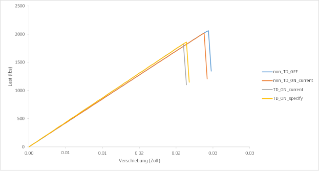

Überprüfen Sie die Ergebnisse der temperaturabhängigen Analyse.
Die Last-Verschiebungskurven für die Modelle werden in der Darstellung unten angezeigt.
Alle Modelle verfügen über ähnliche Steifigkeitswerte, wobei die beiden temperaturabhängigen Modelle (TD_ON_specify und TD_ON_current) eine etwas höhere Steifigkeit aufweisen. Die beiden Modelle weisen eine geringfügig höhere Steifigkeit auf, da sich die gemessenen Werte E11 und E22 von 72 °F auf 260 °F erhöhen, und diese Modelle verwenden Eigenschaften bei 140 °F, während die anderen Modelle Eigenschaften bei 72 °F verwenden.
Das Modell TD_ON_current schlägt bei 1827 lbs, das Modell TD_ON_specify bei 1861 lbs, das nicht temperaturabhängige Modell mit thermischen Spannungen (non_TD_ON_current) bei 2020 lbs und das nicht temperaturabhängige Modell ohne thermische Spannungen (non_TD_OFF) bei 2059 lbs fehl. Das Modell TD_ON_current schlägt früher fehl als die beiden nicht temperaturabhängigen Modelle, da die interpolierte Druckfestigkeit -S11 und -S22 bei 140°F im Vergleich zur Druckfestigkeit bei 72°F niedriger ist.
Das Modell TD_ON_specify, das Materialeigenschaften bei 72°F für die Berechnung der thermischen Restspannungen verwendet, schlägt auf einer höheren Ebene als das Modell TD_ON_current fehl, das Materialeigenschaften bei 140°F für die Berechnung der thermischen Restspannungen verwendet. Die Berechnung für die Temperaturänderung in diesen beiden Fällen ist unterschiedlich. Für das Modell TD_ON_specify wird das Aushärtungsverhältnis Rcc auf die Temperaturänderung von 72°F in 140°F angewendet. Daher weist das Modell TD_ON_specify niedrigere thermische Restspannungen auf, was mit dem höheren endgültigen Ausfall korreliert. Weitere Informationen zur Berechnung der Temperaturänderung zfinden Sie im Thema Thermische Restspannungen im Theoriehandbuch.
