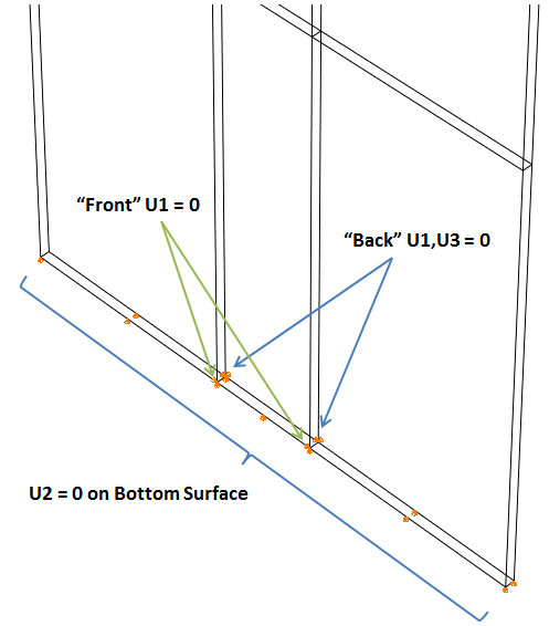

Anwenden von Randbedingungen
In diesem Schritt erstellen Sie Randbedingungen, die die untere Fläche der Platte möglichst wenig einschränken und eine Starrkörperbewegung verhindern.
  1. Wechseln Sie zum Modul Load.
  2. Erstellen Sie eine Randbedingung vom Typ Displacement/Rotation (BC > Create) namens Bottom. Wählen Sie jede Fläche auf der Unterseite des Prüfstücks als Bereich aus, und legen Sie U2 = 0 fest.
  3. Erstellen Sie eine zweite Randbedingung vom Typ "Displacement/Rotation" namens Back. Wählen Sie die zwei unten angegebenen Punkte aus (0,2,0.09 und 0,3,0.09), und legen Sie U1 = 0 und U3 = 0 fest.
  4. Erstellen Sie eine dritte Randbedingung vom Typ "Displacement/Rotation" namens Front. Wählen Sie die zwei unten angegebenen Punkte aus (0,2,0 und 0,3,0), und legen Sie U1 = 0 fest.
