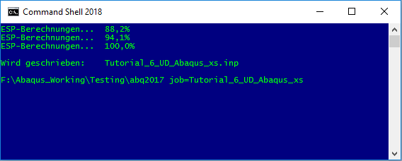

Ausführen der Analyse
Jetzt können Sie die Analyse ausführen.
  1. Stellen Sie sicher, dass die Dateien Tutorial_6_UD_Abaqus_xs.inp und Tutorial_6_UD_Abaqus_xs.hin in Ihrem Arbeitsverzeichnis gespeichert sind.
  2. Kehren Sie zur Befehlsshell zurück, und geben Sie Folgendes ein, um die Analyse zu senden, in diesem Fall mit Abaqus 2017.
    >>abq62017 job=Tutorial_6_UD_Abaqus_xs
Anmerkung: Wenn Sie das Modell mit den Matrix-Kriterien zum Löschen von Elementen ausgeführt haben, die im vorherigen Schritt vorgeschlagen wurden, können Sie jetzt auch diese Modelle ausführen.
