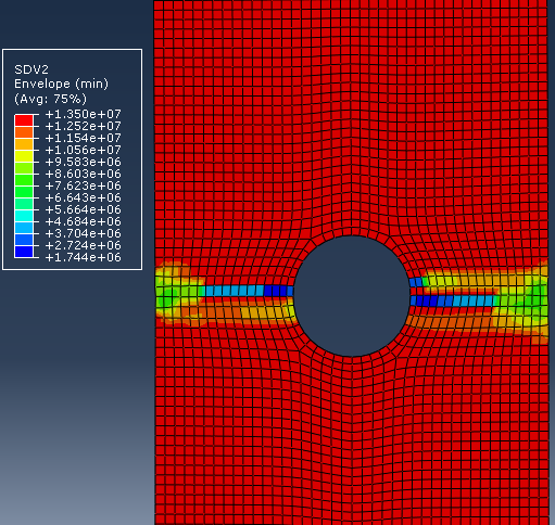

  6. Wechseln Sie nun zu SDV2, um die Mindestanzahl an Zyklen bis zum Ausfall anzuzeigen, die für diese Schädigung erforderlich sind. Die Platte sollte wie unten dargestellt angezeigt werden.
Die Darstellung von SDV2 zeigt die Zyklen bis zum Ausfall für jedes Element. Sie können auch die Knotenverschiebungen und die Zyklen bis zum Ausfall für nicht ausgefallene Bereiche des Modells verwenden, um eine Darstellung der Zyklen bis zum globalen Strukturausfall zu erstellen (siehe unten).
Anmerkung: Bei ca. 4.8E+06 Zyklen beginnt der Coupon sich übermäßig zu verformen, womit angezeigt wird, dass bei der Struktur ein schwerwiegender Ausfall aufgetreten ist.
