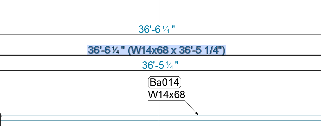

Das Rechteck des leeren Hintergrunds wird angezeigt, wenn die Bemaßung oder Beschriftung hervorgehoben wird:

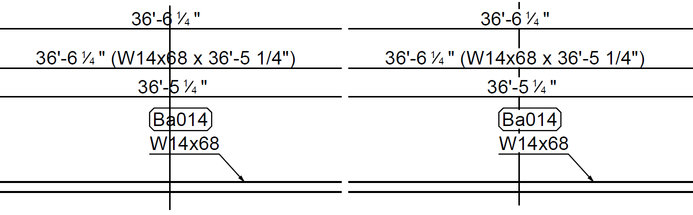

Durch Aktivieren der Funktion Leerer Hintergrund wird die Druckqualität erheblich erhöht und es ist nicht mehr erforderlich, Beschriftungen und Bemaßungen manuell anzuordnen:
Der Mechanismus des leeren Hintergrunds, der auf den Text angewendet wird (das Rechteck um die Textgröße herum), entspricht dem AutoCAD-Mechanismus Abdecken/Leerer Hintergrund für MTEXT-Objekte. Dieser Mechanismus bezieht sich auf die Zeichnungsreihenfolge der Objekte, die die Hintergründe verdecken müssen. Die Texte, für die die Funktion Leerer Hintergrund verwendet wird, müssen in der Priorität der Zeichnungsreihenfolge höher sein als die anderer Objekte, damit die Grafiken von sich überschneidenden Objekten ordnungsgemäß verdeckt werden:

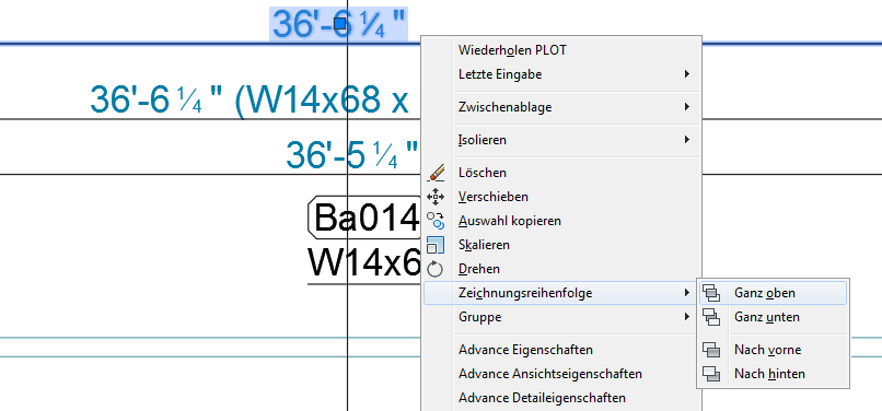

Sie müssen möglicherweise den AutoCAD-Befehl REGEN verwenden, wenn Sie Zeichnungen aus vorherigen Versionen öffnen. Führen Sie die erforderlichen Änderungen am Zeichnungsstil aus, um den Bemaßungshintergrund zu aktivieren. Der REGEN-Befehl wird auch verwendet, wenn die Vorgabe des Management Tools aktiviert ist, während die Zeichnung in einer aktuellen Advance Steel-Sitzung geöffnet ist. Die Kohärenz der Bemaßungs- und Beschriftungshintergründe hängt von der Zeichnungsreihenfolge ab, in einigen bestimmten Fällen müssen Sie die Zeichnungsreihenfolge manuell mithilfe des AutoCAD-Befehls Ganz oben überschreiben, um das gewünschte Ergebnis zu erhalten.
