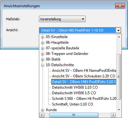

| Skalierung | Dieses Kombinationsfeld enthält alle in Advance Steel verfügbaren Maßstäbe und einen Vorgabemaßstab. Der Vorgabemaßstab ist eine intelligente Einstellung, die den Maßstab einer Ansicht verwendet, die aus der Detailausschnittsansicht ausgewählt wurde. Das Verwenden des Vorgabemaßstabs ermöglicht es Ihnen, Detailausschnittsansichten (die den Maßstab der Hauptansicht verwenden) schneller zu erstellen, ohne dass sie hinterher manuell abgeglichen werden müssen. Das Feld Maßstab ist auf Vorgabe festgelegt. Sobald Sie den Maßstab im Dialogfeld geändert haben, wird die Veränderung gespeichert und kann hinterher für weitere Detailausschnitte verwendet werden, bis auf das Dialogfeld zugegriffen und der Maßstab erneut geändert wird. Advance Steel speichert den letzten verwendeten Maßstab, bis Sie die Software schließen. Dann wird die Vorgabe zurück auf den Vorgabewert gesetzt, wenn Sie Advance Steel erneut öffnen. |

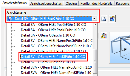

| Ansicht | Dieses Kombinationsfeld enthält eine Liste aller in Advance Steel verfügbaren Ansichtsanfragen, die beim Erstellen von Detailausschnittsansichten verwendet werden. |
Kombinationsfeld Ansicht können Sie zwischen Advance- und Benutzeransichtskategorien auswählen:
Sobald Sie eine Ansichtsanfrage in der Liste ändern, wird diese im lokalen Speicher gespeichert und für den Befehl Detailausschnittsansicht verwendet, bis Sie Advance Steel beenden – genau wie bei der Maßstabseinstellung.

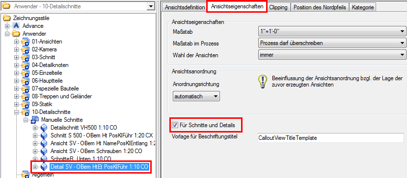

Sie können die bevorzugten Ansichtsanfragen festlegen, die im Dialogfeld Einstellungen/Ansichtseinstellungen angezeigt werden. Mit diesem Typ von Konfiguration wird beim Erstellen von Detailausschnittsansichten (und auch manuellen Schnittansichten) eine kurze Liste von Ansichtsanfragen verfügbar gemacht.
So fügen Sie eine bestimmte Detailansichtsanfrage zur Liste der bevorzugten Schnitt-/Detailausschnittsansichten hinzu:

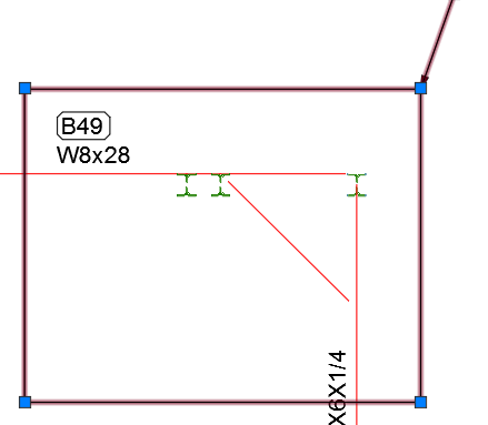

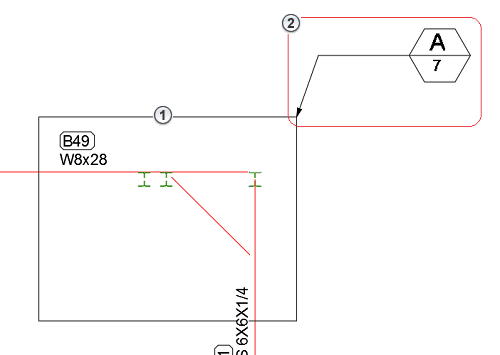

Wenn eine Detailausschnittsansicht erstellt wird, wird auch ein Detailausschnittssymbol in die Hauptansicht eingefügt. Dieses Symbol bestehend aus einem Rahmen (
), der die Begrenzung der ausgewählten Detailausschnittsansicht definiert, und einem Beschriftungssymbol (
), das Informationen über die Ansicht anzeigen kann:

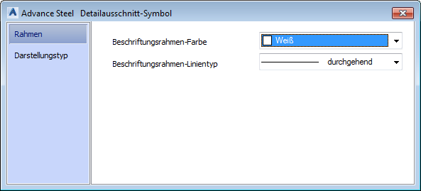

Auf der Registerkarte Rahmen können Sie die Farbe und den Linientyp des Begrenzungsrechtecks ändern.
Auf der Registerkarte Darstellungstyp können Sie ändern, wie der Rahmen gezeichnet wird:
| Option | Beschreibung |
| Rechteck | Die Standardeinstellung, die eine 1:1 Übereinstimmung mit der Größe der Detailausschnittsansicht darstellt. |
| Kreis | Ein Kreis, in den das Rechteck passt. Die Detailausschnittsansicht weist weiterhin eine rechteckige Form auf, während diese Option lediglich einen virtuellen Kreis zur besseren Darstellung erstellt. |
| Aus | Der Rahmen wird deaktiviert, aber die Detailausschnittsansicht bleibt unverändert. Er kann wieder aktiviert werden, indem Sie mit der rechten Maustaste auf das Detailausschnittssymbol (das sichtbar bleibt) klicken und im Kontextmenü Advance-Eigenschaften auswählen, um das Dialogfeld Detailausschnittsrahmen aufzurufen. |
Das Detailausschnittsrahmensymbol bietet auch 4 Klemmbereichpunkte, die Sie verwenden können, um die Größe der Detailausschnittsansicht zu ändern, nachdem der Detailausschnitt erstellt wurde.

- Verschiebt die Beschriftung des Detailausschnittssymbols.
- Ändert die Position des Führungslinienpfeils.
Die Position des Symbols wird während der Aktualisierung beibehalten und die automatische Positionierung in der rechten oberen Ecke bei der ersten Erstellung der Detailausschnittsansicht wird nicht mehr berücksichtigt.
