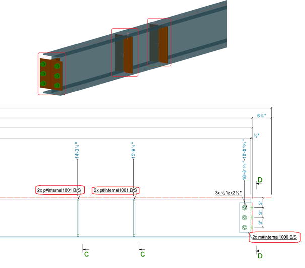

Der automatische Mengenwert, der auf alle Beschriftungen auf identischen und überlappenden Elementen angewendet wurde (z. B. Versteifungen, Winkel usw.) kann nun mithilfe eines Vorgabewerts in der Anwendung Management Tools deaktiviert werden.
Wenn Beschriftungen auf überlappenden Elementen erstellt wurden, die außerdem identisch sind, fügt Advance Steel automatisch einen Mengenwert in die Beschriftung ein, der die Gesamtmenge der Elemente in diesem Verzeichnis anzeigt. Wie im folgenden Beispiel dargestellt, selbst wenn auf der Vorderansicht eine Baugruppenzeichnung vorhanden ist, zeichnet Advance Steel nur die Linien aus einer Versteifung (alle Zeilen der anderen Versteifung sind vollständig überlappende Elemente hinter der vorderen), die Beschriftungsmenge ist vorhanden.
Ab Advance Steel 2019 kann das die automatisch Mengenanzeige deaktiviert werden,, dazu wird ein Vorgabewert in den Management Tools verwendet:
Registerkarte Start
Gruppe Einstellungen
(Management Tools)
Voreinstellungen
Beschriften von Zeichnungen
Allgemein
Beschriftungen für unsichtbare Objekte aktivieren.
Beim Aktualisieren einer Zeichnung erhält keine Beschriftung den automatischen Mengenwert:
