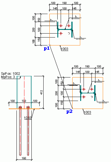

Beim Erstellen von Baugruppenzeichnungen können verschiedene Ansichten und Schnitte des Hauptteils erstellt werden. Sie können ihre Position in der erstellten Zeichnung ändern.
Zugriff auf den Befehl
Klicken Sie auf der Registerkarte Beschriftung und Bemaßungen
Gruppe Parametrische Ansichten auf
(Verschieben).
Befehlszeile: _AstM4DetViewTransform
Verschieben von Ansichten
(Verschieben).
Die ausgewählte Ansicht wird an die neue Position verschoben. Diese wird durch die Position relativ zum Referenzpunkt und durch die Entfernung und Richtung zwischen den beiden Punkten bestimmt.
