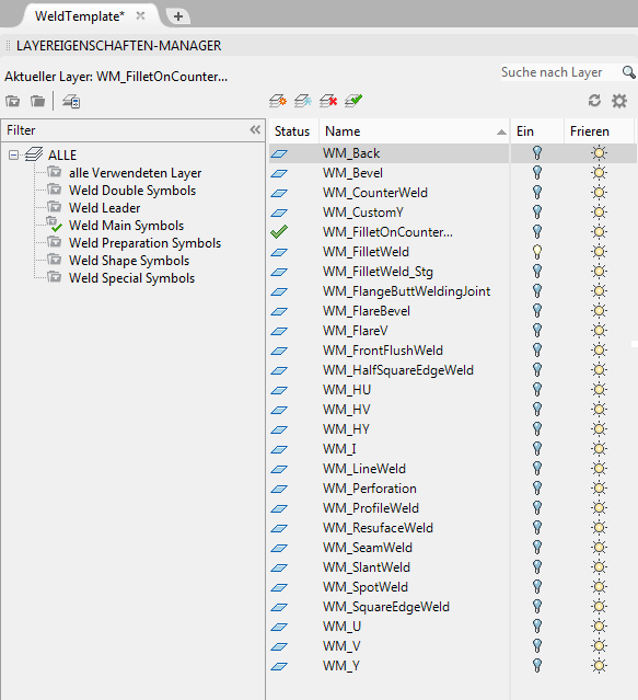

- Öffnen Sie den Layer-Manager.
Anmerkung: Ab Advance Steel 2016 wird jedes einzelne Schweißnahtsymbol auf einem eigenen Layer gezeichnet (z. B. Kehlnahtsymbole auf den Layern WM_FilletWeld und WD_FilletWeld).
WM_, WD_, SM_, SD_, PM_, PD_ sind Abkürzungen für Hauptschweißnaht, Hauptform, Hauptvorbereitung usw. Sie sind nicht obligatorisch, werden jedoch zu organisatorischen Zwecken empfohlen.
- Identifizieren Sie den Layer für das Schweißnahtsymbol und aktivieren Sie ihn. Deaktivieren Sie die anderen Layer, um Überschneidungen zwischen den Symbolen zu vermeiden.
