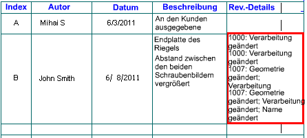

In allen Prototypen sind bereits Revisionstabellen enthalten, Sie können jedoch andere manuell hinzufügen, indem Sie in einer Zeichnung zwei diagonal gegenüber liegende Punkte eines Rechtecks definieren. Alle Informationen zu den hier hinzugefügten Revisionen werden in der Zeichnung gespeichert und im Dokumentenmanager angezeigt.
| Spalte | Beschreibung |
| Index | Ein Buchstabe oder eine Zahl als Kennzeichen für die Revisionsebene. |
| Autor und Datum | Der Name des Autors, der an dem Modell gearbeitet hat, und die Zeit, die er mit der Bearbeitung des Modells verbracht hat. |
| Beschreibung | Die Beschreibung aller in einer Revisionsebene vorgenommenen Änderungen. |
| Rev Details | In manchen Revisionstabellen ist eventuell die Spalte Rev Details enthalten. Advance Steel füllt diese Spalte automatisch mit einer allgemeinen Beschreibung der Änderungen in der Zeichnung aus. |
