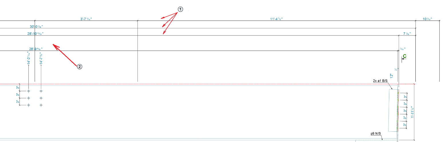

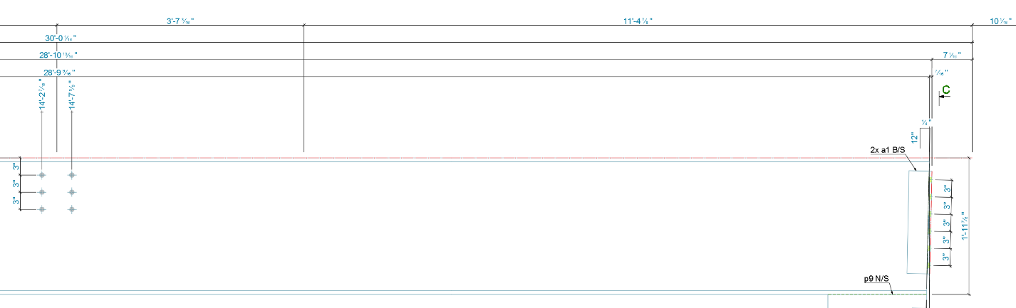

Beispiel: Löschen Sie entsprechend dem folgenden Beispiel eine automatische Bemaßung aus einer Baugruppenzeichnung für einen Träger:
Nach Aktualisierung der Zeichnung ordnen sich die drei Maßketten oberhalb der gelöschten Kette neu an und schließen die Lücke.

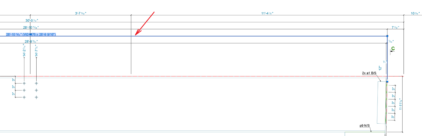

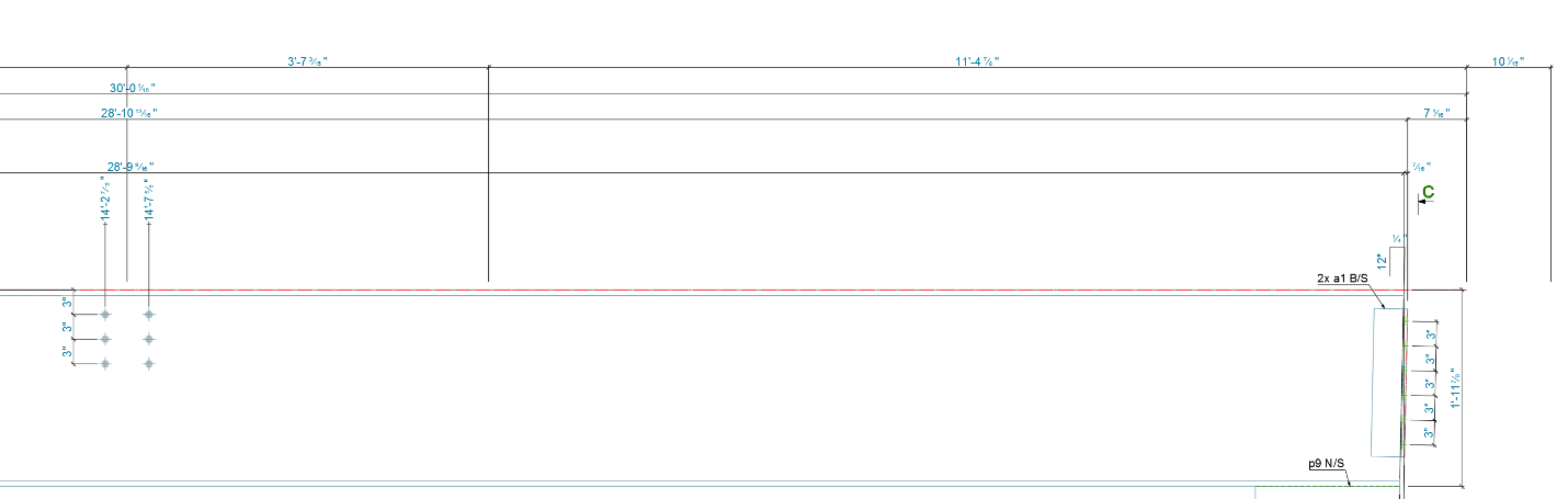

Wie bereits erwähnt, ordnen sich alle automatischen Bemaßungen in Advance Steel auf Grundlage von Regeln selbst an und können sich auch an bestimmte manuelle Änderungen anpassen. Sie können ihre Position jedoch manuell anpassen. In diesem Fall wird die Verknüpfung zu den automatischen Regeln für die betreffende Bemaßung aufgehoben.
- Die drei manuell neu positionierten Maßketten oberhalb der gelöschten automatischen Maßkette.
- Die durch Löschen der automatischen Maßkette entstandene Lücke.
Nach der Aktualisierung werden die manuell geänderten automatischen Bemaßungen nicht neu positioniert und die Lücke ist weiterhin vorhanden. Eine manuelle Bemaßung könnte in dieser Lücke erstellt werden, ohne dass es wie zuvor beschrieben zu einer Überlagerung kommt.
