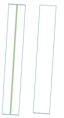

| Kontrollkästchen Verdeckte Kanten anzeigen | Wenn dieses Kontrollkästchen aktiviert ist, werden die verdeckten Kanten von detaillierten Elementen in der jeweiligen Detailansicht angezeigt.
