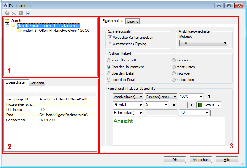

Liste der verwendeten Ansichten des Details
Im linken oberen Bereich werden die verwendeten Detailansichten angezeigt. Jede Ansicht kann im Vorschaubereich angezeigt werden.
Die Eigenschaften der ausgewählten Ansicht werden auf der rechten Seite des Dialogfelds angezeigt. Durch Auswählen von Aktuelle Forderungen nach Detailansichten werden die Überschrift und andere Eigenschaften für das ganze Detail definiert.
Detailbeschreibung und Vorschaubereich
Im linken unteren Bereich werden zwei Registerkarten angezeigt:
| Registerkarte Beschreibung | Registerkarte Vorschau |
Listet Informationen über das Detail auf:
Zeigt eine Vorschau des Details an. Die ausgewählte Ansicht wird mit einem grünen Rahmen angezeigt. |
Die Eigenschaften des ausgewählten Details
Eigenschaften
Clipping
Ansichtsstatus
