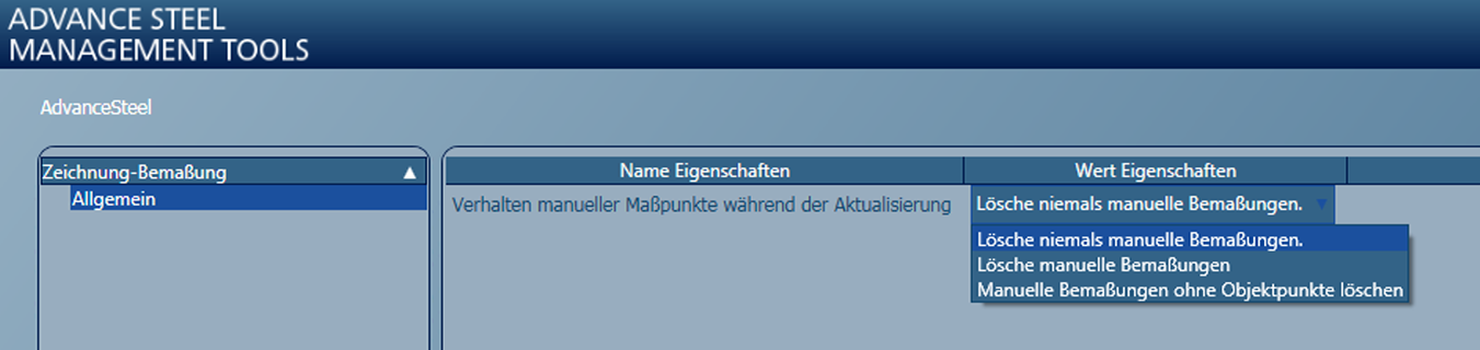

Erfahren Sie mehr über die einzelnen Optionen zur Vorgabe Verhalten manueller Maßpunkte während der Aktualisierung.
Die drei für diese Vorgabe verfügbaren Einstellungen steuern das Verhalten manueller Bemaßungen während der Aktualisierung.
In der Vorgabeeinstellung wird sie auf Manuelle Bemaßungen löschen gesetzt. Diese Einstellung sollte verwendet werden, wenn alle erstellten Bemaßungen den Anforderungen an intelligente Bemaßungen entsprechen. Durch diese Einstellung wird sichergestellt, dass alle Bemaßungen zwischen gültigen Punkten erstellt und aktualisiert werden können und dass die Bemaßungswerte auch nach der Aktualisierung korrekt und modellgerecht bleiben.
Der Nachteil dieser Einstellung besteht darin, dass sie keine Bemaßung ungültiger Punkte erlaubt, die sich auf einem Referenzobjekt oder im freien Raum befinden können (z. B. als virtuelle Referenz).
Lösche niemals manuelle Bemaßungen: Durch diese Option wird das Löschen ungültiger Punkte bei der Aktualisierung unterbunden. Intelligente Maßpunkte werden aber dennoch erkannt und ggf. aktualisiert. Der Hauptvorteil dieser Option besteht in der Möglichkeit, alles zu bemaßen. Auch wenn die Geometrie bei der Aktualisierung nicht geändert wird, ist dennoch eine gute Bemaßung gewährleistet. Der Nachteil besteht darin, dass ungültige Punkte nicht verschoben werden. Bei einer kleinen Änderung der Geometrie (kaum zu erkennender Unterschied nach der Aktualisierung) besteht das Risiko, dass bei der Aktualisierung nicht verschobene Bemaßungen nicht mehr stimmen und falsche Werte vorgeben. Bei Nutzung dieser Option ist unbedingt darauf zu achten, das Einbringen von Fehlern in die Zeichnung zu vermeiden.
