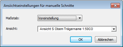

| Skalierung | Dieses Kombinationsfeld enthält alle in Advance Steel verfügbaren Maßstäbe und einen Vorgabemaßstab. Der Vorgabemaßstab ist eine intelligente Einstellung, die den Maßstab einer Ansicht verwendet, die aus der manuellen Schnittansicht ausgewählt wurde. Das Verwenden des Vorgabemaßstabs ermöglicht es Ihnen, manuelle Schnittansichten (die den Maßstab der Hauptansicht verwenden) schneller zu erstellen, ohne dass sie hinterher manuell abgeglichen werden müssen. Das Feld Maßstab ist auf Vorgabe festgelegt. Sobald Sie den Maßstab im Dialogfeld geändert haben, wird die Veränderung gespeichert und kann hinterher für weitere manuelle Schnitte verwendet werden, bis auf das Dialogfeld zugegriffen und der Maßstab erneut geändert wird. Advance Steel speichert den letzten verwendeten Maßstab, bis Sie die Software schließen. Dann wird die Vorgabe zurück auf den Vorgabewert gesetzt, wenn Sie Advance Steel erneut öffnen. |

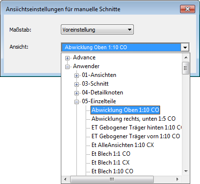

| Ansicht | Dieses Kombinationsfeld enthält eine Liste aller in Advance Steel verfügbaren Ansichtsanfragen, die beim Erstellen manueller Schnittansichten verwendet werden. |

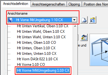

Die Ansichtsanfragen enthalten alle Einstellungen, die zum Erstellen der Schnittansicht erforderlich sind (Objektdarstellung, Beschriftungsregeln, Linientyp und Bemaßungen). Die Ansichtsanfragen befinden sich in der Zeichnungsstil Verwaltung für die einzelnen Zeichnungsstile. Sie können falls erforderlich die Zeichnungsstil Verwaltung verwenden, um Bearbeitungen an den bevorzugten Schnittansichtsanfragen vorzunehmen.
Sie können auf die Liste der für manuelle Schnitte in der Zeichnungsstil Verwaltung verfügbaren Ansichtsanfragen auf der folgenden Ebene zugreifen:
Im Einstellungsdialogfeld Manuelle Schnittansicht können Sie im Kombinationsfeld zwischen Advance- und Benutzeransichtskategorien wählen:
Standardmäßig legt Advance Steel die Ansichtsanforderung aus einer Reihe von Standardeinstellungen fest, die in den Management Tools verfügbar sind: Sobald Sie eine Ansichtsanfrage aus der Liste auswählen, wird diese im lokalen Speicher gespeichert und für den Befehl Manuelle Schnittansicht verwendet, bis Sie Advance Steel beenden – genau wie bei der Maßstabseinstellung.
