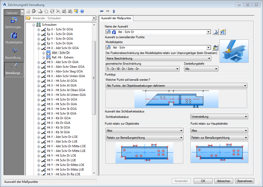

Eine Vorschrift der Maßpunktauswahl enthält Einstellungen für Modellobjekte und geometrische Einschränkungen, Punkttyp, Position am Objekt oder am Hauptteil.
Die Punktauswahlvorschriften können für mehrere verschiedene Bemaßungsvorschriften gelten. Folglich wirken sich Änderungen auf alle Bemaßungsvorschriften aus, die veränderte Punktauswahlvorschriften verwenden.
Wählen Sie eine vordefinierte Punktauswahlvorschrift aus der Liste. Die bestehenden Regeln können umbenannt und neue Regeln können hinzugefügt werden.
| Schaltfläche | Funktion |
Definieren einer neuen Punktauswahlvorschrift. Eine Kopie der aktuellen Einstellungen wird erstellt und ein neuer Eintrag erscheint in der Dropdown-Liste. |
Umbenennen Sie einer Punktauswahlvorschrift. Die aktuellen Einstellungen werden unter einem anderen Namen gespeichert. |
Wählen Sie im Auswahlbereich Punkttyp die Eigenschaften der bei der Punktauswahl zu verwendenden Objektgeometrie (z. B. Objektkontur, Objektbearbeitungen, Löcher usw.). Außerdem können Punkte als Referenz verwendet werden.
Die folgende Tabelle listet die Unterstile auf, mit deren Hilfe Sie angeben können, welche Punkte an welchen Objekten bemaßt werden sollen.

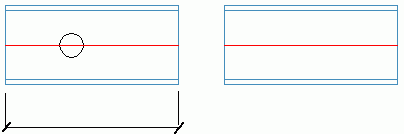

Eine Maßlinie, falls ein Loch vorhanden ist. Falls im Hauptteil kein Loch vorhanden ist, wird keine Maßkette erstellt.

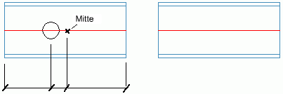

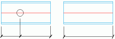

| Vorschrift zur Maßpunktauswahl | Ergebnis |
Löcher – Alle Bearbeitungen Hauptteil – Extrem als Referenz |
Es besteht ein Unterschied zwischen Maßpunkten für Bearbeitungen und für Konturen.
Bei der Bemaßung sind mit den Punkten für die Bearbeitungen des Objekts die durch finite Verarbeitung erstellten Punkte gemeint.
Die Objektkonturpunkte (ohne Bearbeitung) sind Punkte auf der Elementkontur einschließlich der durch unendliche Bearbeitungen erstellten Punkte.
Beispiele:
Bohrungen – Alle Träger – Extrem als Referenz |
Träger – Extrem Bohrungen – Träger |
Bohrungen – Alle Träger – Extrem als Referenz Mittelpunkt als Referenz |
Bohrungen – Alle Träger - System als Referenz |

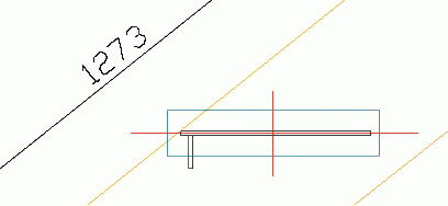

Beispiel: Die Stufen einer Treppe

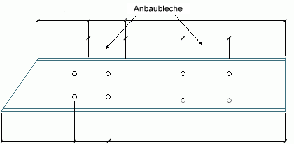

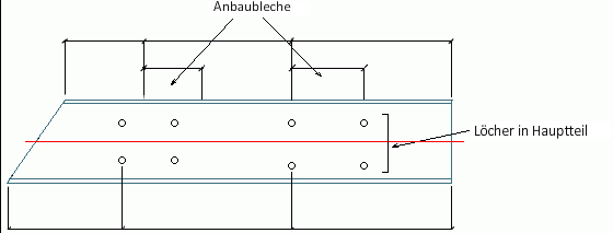

Beispiele: Punktposition auf Objekt und Hauptteil
Verwenden Sie die Einschränkung Links relativ zum Objekt für die angebauten Bleche und die Löcher.
Beide angebauten Bleche und alle Gruppen von Löchern aus dem Hauptteil werden wie in der folgenden Abbildung dargestellt bemaßt.
Nur das angebaute Blech und die Löcher an der linken Seite des Hauptteils werden wie in der folgenden Abbildung gezeigt bemaßt.
