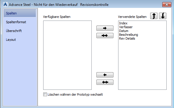

Ermöglicht Ihnen die Auswahl der Spalten in der Revisionstabelle und das Ändern ihrer Position innerhalb der Revisionstabelle.
| Option | Beschreibung |
| Verfügbare Spalten | Zeigt die Liste der Spalten an, die in der Revisionstabelle dargestellt werden können. |
| Verwendete Spalten | Zeigt die Liste der Spalten an, die in der Revisionstabelle dargestellt werden. Verwenden Sie die Pfeilschaltflächen ( und ), um die Position der Spalten zu ändern.
Verschiebt die ausgewählte Spalte in die Liste Verwendete Spalten. |
Verschiebt alle Spalten in die Liste Verwendete Spalten. |
Entfernt die ausgewählte Spalte aus der Liste Verwendete Spalten. |
Entfernt alle Spalten aus der Liste Verwendete Spalten. |

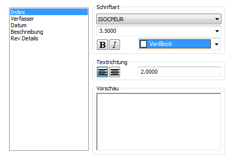

Diese Registerkarten ermöglichen das Einrichten des Textformats für die Überschrift und für den Text, der in der Revisionstabelle angezeigt wird. Auf der linken Seite des Dialogfelds werden die Spalten der Revisionstabelle angezeigt. Wählen Sie die Spalte aus, für die Sie die Textformatierung ändern möchten.
| Schriftart | Steuert die Darstellung des Texts, der in der ausgewählten Spalte angezeigt wird. |
| Schriftartliste | Zeigt die Liste der verfügbaren Schriftartfamilien an. |
| Höhe | Legt die Texthöhe anhand des ausgewählten Werts fest. |
Aktiviert oder deaktiviert die Fettformatierung für den in der ausgewählten Spalte angezeigten Text. |
Aktiviert oder deaktiviert die Kursivformatierung für den in der ausgewählten Spalte angezeigten Text. |
| Farbe | Legt eine Farbe für den in der ausgewählten Spalte angezeigten Text fest. |
| Textausrichtung | Steuert die Ausrichtung des Texts, der in der ausgewählten Spalte angezeigt wird. |
| Voransicht | Zeigt eine Vorschau der ausgewählten Formatierungsoptionen an. |

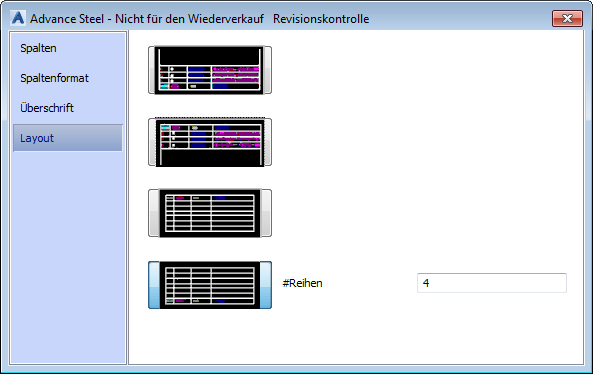

Hier können Sie die Anzahl der Zeilen und die Position der Überschriften in der Revisionstabelle definieren.
Platziert die Überschrift am unteren Rand der Revisionstabelle. |
Platziert die Überschrift am oberen Rand der Revisionstabelle. |
Platziert die Überschrift am oberen Rand der Revisionstabelle. Darüber hinaus kann die Anzahl der Zeilen angegeben werden. |
Platziert die Überschrift am unteren Rand der Revisionstabelle. Darüber hinaus kann die Anzahl der Zeilen angegeben werden. |
