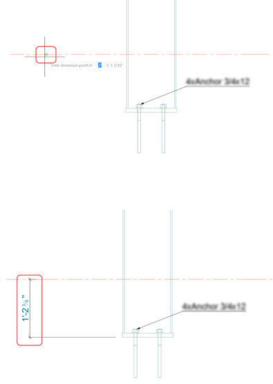

Erfahren Sie mehr über die Fangpunkte für manuelle Bemaßungen, die vom horizontalen Raster aus in Ansichten bereitgestellt werden.
Ab Advance Steel 2019 stellt das horizontale Raster Fangpunkte bereit, die in Ansichten angezeigt werden können, wenn die Vorgabeeinstellung "Horizontale Rasterlinie in Detaillierung anzeigen" in den Management Tools aktiviert ist.
So aktivieren Sie die Anzeige der horizontalen Rasterlinie in Detailzeichnungen:
Wechseln Sie zur Registerkarte
Einstellungen
(Management Tools)
Standardeinstellungen
Zeichnungsdarstellung
Allgemein
Horizontale Rasterlinien in Details anzeigen.
Die Fangpunkte für manuelle Bemaßungen, die vom horizontalen Raster bereitgestellt werden, werden sowohl am Anfang als auch am Ende der Linie mithilfe des Fangpunkts "Vorrangig für manuelle Bemaßung" angezeigt.
Dieser Fangpunkt kann Teil einer vertikalen, horizontalen oder geneigten, manuellen Bemaßung sein.
Änderungen an der Geometrie (relative Position des Rasters im Verhältnis zu den Bemaßungselementen) werden während der Aktualisierung angezeigt und der Punkt wird entsprechend angepasst.
Es können mehrere horizontale Rasterlinien in derselben Zeichnung vorhanden sein (von unterschiedlichen Ebenen) und manuelle Punkte werden bei allen Linien bereitgestellt.
