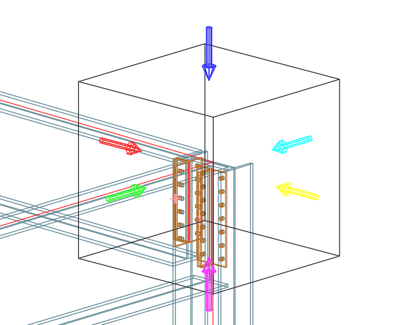

Ein Unterschied zwischen der Art und Weise, wie Kameras die Ansichtsbox (den detaillierten Bereich des Modells) festlegen und wie die Modellansicht bestimmte Teile des Modells isoliert, besteht in der Funktionsweise der Schnittebenen für die Box.
Bei Modellansichten sind die Schnittebenen vollständig unabhängig und können einzeln aktiviert oder deaktiviert werden. Bei Kameras funktioniert die Ansichtsbox für die Detaillierung restriktiver, wobei die Ansichtsbox x0y entweder automatisch oder eingeschränkt ist. Um eine einheitliche Funktionsweise zu gewährleisten, wurde das Verhalten der Schnittebenen in der Modellansicht bei aktivierter Kamerafunktion geändert.
Wenn die Kamerafunktion für die Detaillierung in Modellansichten deaktiviert ist, sind die sechs Schnittebenen aus dem Dialogfeld Modellansichten
Registerkarte Clipping voneinander unabhängig und können in der Modellansicht zur Steuerung der Isolationsfunktionen im 3D-Modell verwendet werden.
Wenn die Kamerafunktion für die Detaillierung in Modellansichten aktiviert ist, ändert sich der Zustand der Schnittebenen (aktiv oder inaktiv) aus dem Dialogfeld Modellansichten
Registerkarte Clipping entsprechend den Anforderungen für die Detaillierung.
Die Definition der Ansichtsbox wird außer durch die Schnittebenen auch durch die Box selbst gesteuert. Wenn Sie eine feststehende Ansichtsbox mit aktivierten Schnittebenen verwenden, verwendet die Kamerafunktion für die Detaillierung in der Modellansicht die Modellansichtsbox als Referenz. Wenn Sie die Größe der Box im Modell ändern, wird die Ansichtsbox der Kamera aktualisiert, und Sie können dem Kameradetail Objekte hinzufügen oder sie daraus entfernen.
Die Richtung der Detaillierung für die Modellansicht als Kameraobjekt wird beim Erstellen der Modellansicht definiert. Dies ist dieselbe Richtung, die auch zum Definieren der Blickrichtung für die Modellansicht definiert wurde.
Sie können die Ansichtsrichtung einer bestehenden Modellansicht ändern und eine Aktualisierung auslösen, um die Richtung der Detailansicht zu ändern. Dazu verwenden Sie die Modellansicht als Kamera: Wählen Sie die Modellansichtsbox aus, klicken Sie mit der rechten Maustaste und wählen Sie Neue Ansichtsrichtung festlegen aus dem Kontextmenü. Das Kontextmenü der Modellansicht bietet außer der Steuerung der Ansichtsrichtung für die Modellansicht (zur Verwendung bei der 3D-Modellierung und Kameradetaillierung) auch die Option Kameragrafiken anzeigen, über die Sie den Anzeigetyp der Kamera ändern können, wobei ähnlich wie beim Kamerasymbol die Ebene und Richtung für die Detaillierung angezeigt werden.
